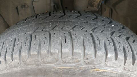

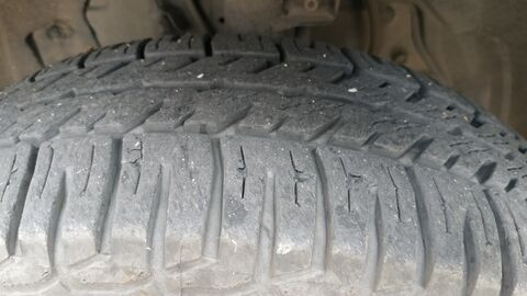

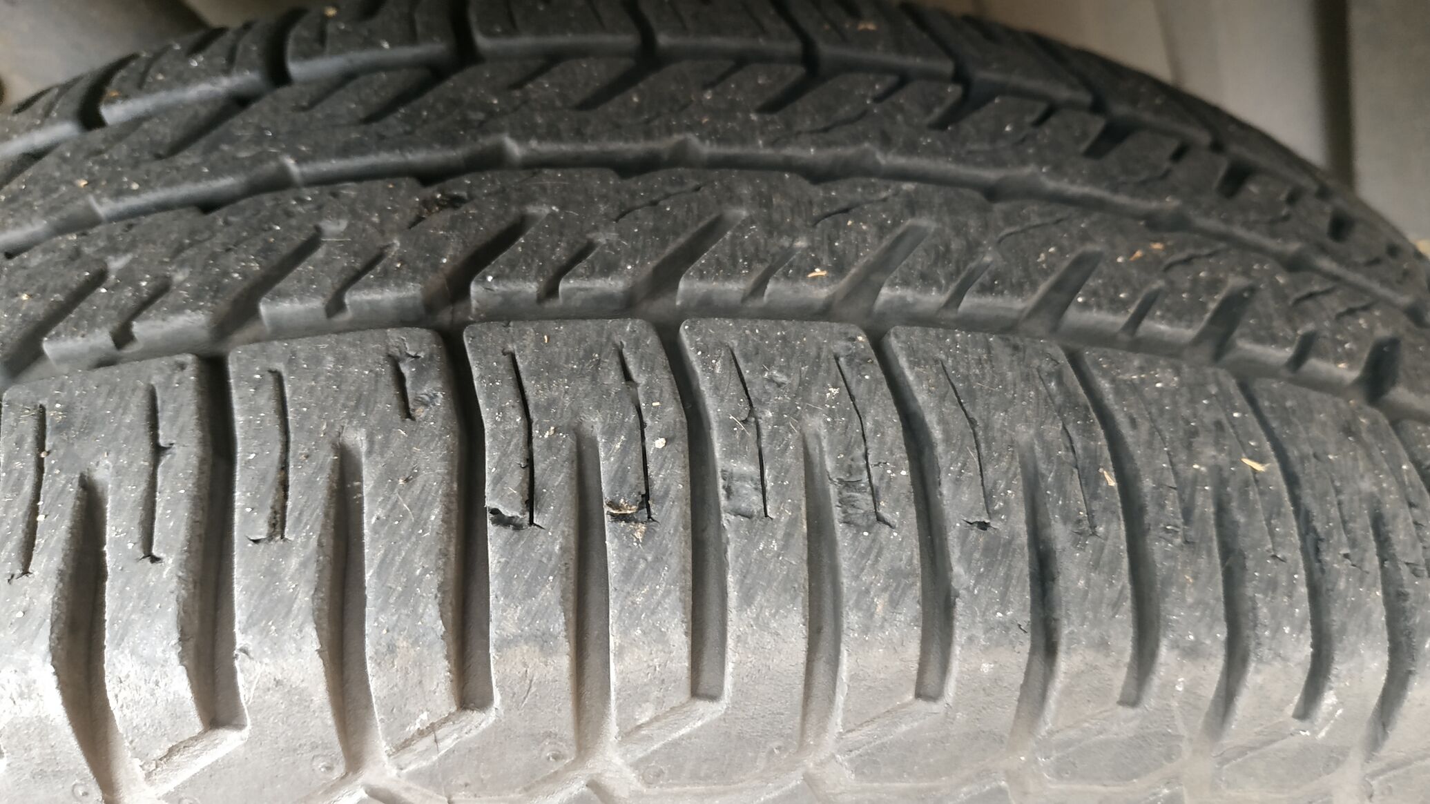

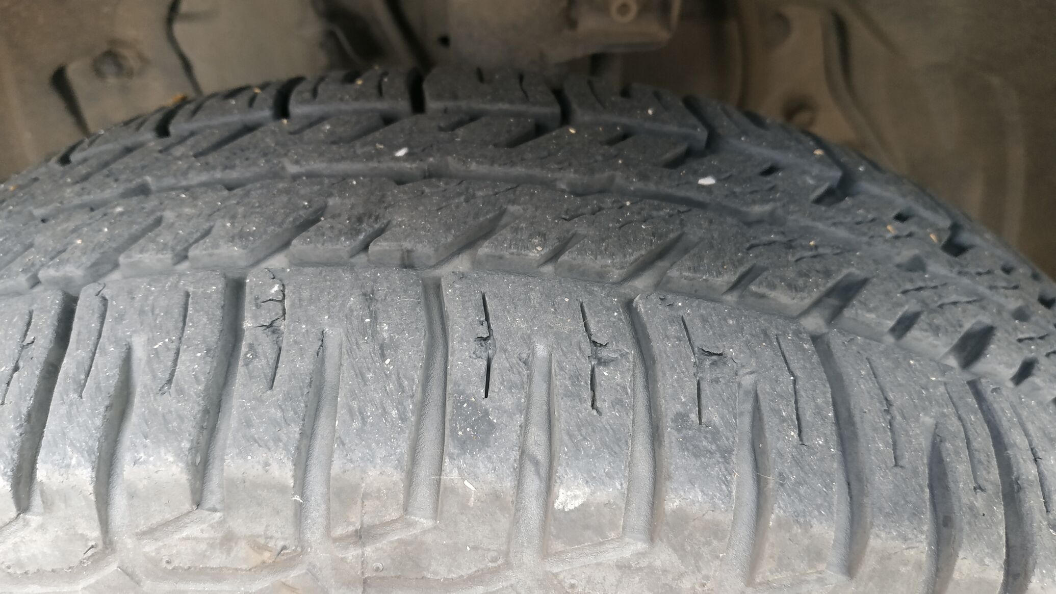

Kis off..
Így néz ki egy 5 szezonon keresztül első tengelyen használt 175/70 R14C goodyear gt3, úgy, hogy az autómban 42k km van összesen. Ha valaki kisteherre keres gumit, ezt nem annyira ajánlanám
Igaz dinamikusan szoktam vezetni, az első féket már elkoptattam, pedig az autószerelő szerint 60k km-t kéne bírnia. -
