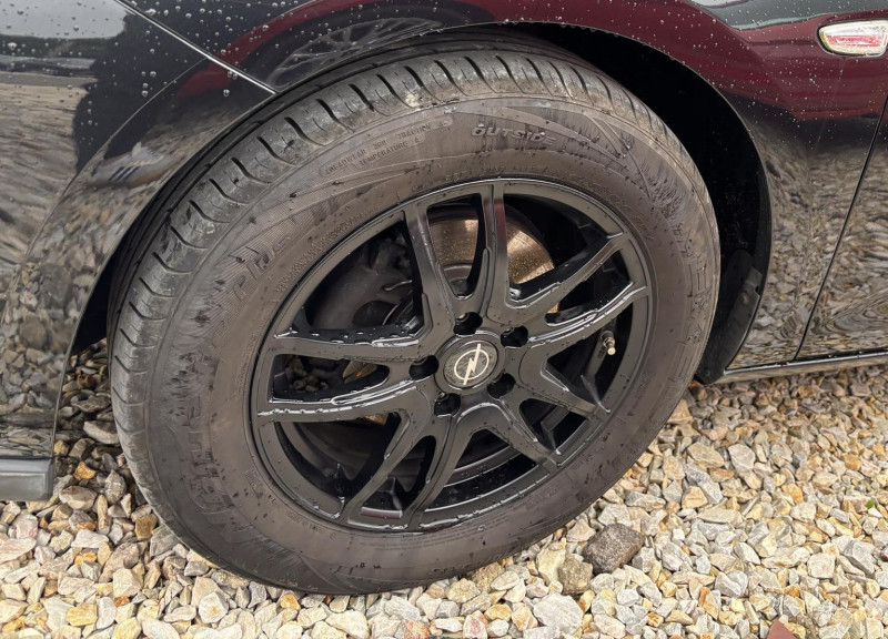

Csak mint érdekesség írom le...használt autó vásárlás esetén mindig csekkoljátok a gumik DOT számát, ne csak az állapotukat. Én így jártam.
Téli gumi volt az autón amikor elhoztam. Kinézetre semmi gond, semmi repedés, futófelület is bőven van. Eszembe sem jutott DOT számot nézni. Örültem, hogy legalább téli gumival nem kell törődnöm 1-2 szezonig legalább. A próbaúton kicsit hangosabb volt..de betudtam annak,hogy téli.Itthon gondoltam ránézek mégis. 3103.
Azt hittem beájulok a kocsi alá. 15 éves gumi.
Azóta is csodálkozom, miként tudott ilyen állapotban ennyi ideig megmaradni.
+ azon, hogy a kereskedőnek (vagy az előző tulajnak) még volt mersze feltenni a 15 éves gumit. Tudomáson szerint 10 éves kor felett, bármilyen jó állapotú is a gumi....már balesetveszélyes is lehet.Egyébként Dunlop Wintersport M3-as gumik.
