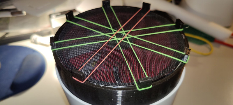

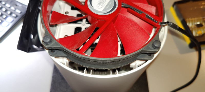

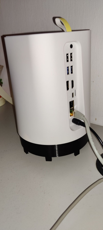

Ilyen is volt, ez se jó, mivel a hdd caddy alsó lemeze zárt, és a cpu hűtő alig tud szívni.
az a lemez az, ami így a feje tetejére állítva felül van:
Én persze megoldottam:
Plusz a gyári 120-as venti csak a vinyókra fújt, ez it telég jól látható, ez konkrétan hibás elképzelés, a vinyókra nem kell ennyi levegő, az nvme SSD-k az alaplapon meg normális légáramlás híján 50°C fölött voltak:
tehát pont ami melegszik, arra nem jutott légáramlás, így megküldtem egy arctic P140 max- szal, amit a hátsó műanyag rácsra fúrtam fel 4 db szilikon függesztővel, de úgy, hogy lejjebb eresztettem, így már kapott levegőt az alaplapi rész is, és innentől lett jó.

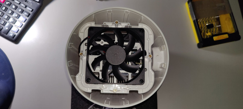

Volt ilyenem, a ryzen7-5700 és a ryzen7 5825u procis is, sajnos a saját ventijeivel nem lehet rendesen hűteni, még egy vinyóval sem, az alján hiába próbálod cserélni, csak 92X92X10-es fár be, ebből ami halk, az nem tolja a levegőt, és meleg lesz a házban, ami tolja, az meg hangos. Én nyomtattam itt egy sráccal egy nyolclábas alját, amibe bekerült egy 140-es nagy venti, vettem spéci programozható, külső hőszenzoros pwm vezérlőt, és azzal próbáltam belőni, tűrhető lett, de igazán hűvös és halk sose lett.
Gyéri alsó venti:
És ami bekerült:

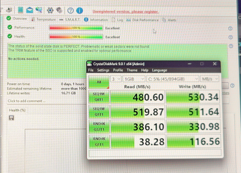

Sziasztok, kellene egy kis segítség, lehet picit hosszú lesz. Augusztusban elvitték a "régi" nasomat, az új egy komolyabb cucc lett, amd ryzen7 pro 8845HS proci, 32GB DDR5 ram, 2X 2.5G és 2X10G lan, usb4, 6db 3.5" hdd fiók, 5db nvme SSD hely, stb stb, előreláthatóan egy évig nyugszok végre, mert a cucc mindent visz. Előtte a másik nasban egy 8TB-os vinyóm volt 2 db nvme SSD-vel R/W cache-nek, amivel elvoltam, meert 200MB körül ment íz írás- olvasás, a 2-es számú nara mentett rsync-kel a fontos mappát, plusz van egy 1TB-os nvme SSD-m külső házban, szóval a fontos adatok megvannak több helyen, megvoltak eddig is.
Namost az új szerver olyan ugrás volt még az 1 évvel ezelőttihez képest is, (pedig az is egy 8 mag/ 16 szál procis cucc volt) hogy a vinyó oldalba is bele akartam nyúlni, végigpörgettem, mik a fontos szempontok, elmehettem volna 2X12TB-ig vagy 6X8Tb-ig, de nekem felesleges ennyi hely, a fontos dolgok évek óta 1TB alatt vannak, a többi adat meg bármikor törölhető sallang, így is megvagyok 2.4TB-on, nincs túl sok írás, kis torrent, meló dolgok (itthonról dolgozunk 20 éve) semmi komoly.
Végül elvetettem a vinyó dolgot, és az SSD-k felé mentem el. Sikerült megcsípni 6 db új enterprise 2.5"-os sata Samsung SM883-as SSD-t 960GB-os méretben, ezek úőjak, és egyformák, most egy tömbben dolgoznak, úgy tűnik, elég jól, így nem kell a raid0-n kívül más, kipróbáltam, a raid5-tel, de azzal se vagyok előrébb, és a 2.5G lan miatt amúgyis lenne egy 280MB/s korlát, emiatt felfelé fejleszteni gépet, ruotert értelmetlen, a kisméretű, gyors ájlok elérése és kezelése óriásit javult ettől is, és ez volt a cél.A rövid bevezető mellett annyi lenne a kérdés, hogy van, vagy lehet- e értelme, hogy visszateszem a két 500GB-os Samsung 970 evo plus nvme SSD-ket? Semmi szakirodalmat, leírást nem találok, technikailag mit segíthetne ezen a konfigon, mindig csak vinyók mellé teszi be mindenki.
Az SSD-k valósban így olvasnak, tehát technikailag lassabban dolgonak, mint a 970 pro-k, bár ez csak egy sima win11, semmi raid, egy ssd tud ennyit, se csíkozás, se más:
Cserébe most 6X 5256TB-nyi adatot írhatok rájuk, se zaj, se meleg, és még a fogyi is kb 8W-tal kevesebb, mint a WD red plus 8TB-os meg a két nvme SSD volt.
