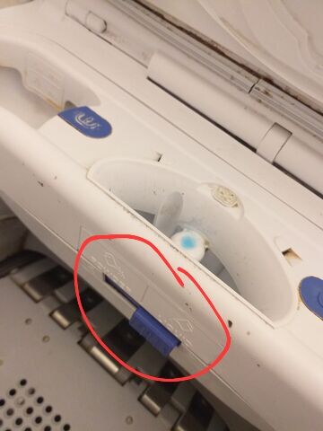

#76262
Ezt úgy tudod kipattintani a helyéről hogy a nyíllal jelölt résbe egy kést nyomsz és kiforgatod a helyéről. Nem kell sajnálni nem törik olyan könnyen, hogy ne sérüljön a festés érdemes egy szigetelőszalagot odaragasztani a fém felére, arra feküdjön fel a kés pengéje. De először a vezetéket kell ellenőrizni, addig kár ezzel kinlódni.
Itt van pár fotó, ezen látható miről beszélek. [link]

Van benne egy 90 fokos törés, nem tudod hátsó irányból slagozni. A legegyszerűbb ha felteszed egy asztalra és magad felé döntöd az elejét kb 45 fokban, majd a nyíllal jelölt téglalap alakú résen keresztül adsz neki slaggal. Vagy atomokra szeded és úgy takarítod, de abban nem sok örömöd lenne azt garantálom.
