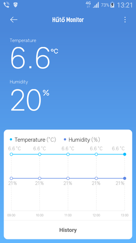

Nekünk is van egy LG hűtőnk egy GBB60SAYFE típusú. Nagyon szeretjük, de két dologra felhívnám a figyelmedet.
1. A kijelzőn szereplő hőmérséklet az CSAK a beállított értéket mutatja, a belső valós hőmérsékletekről nincs visszajelzés! Ez óriási csalódás volt, és így szerintem egy baromság, is, hogy nem jelzi ki a belső hőmérsékleteket! A 14 éves AEG-ünkön is van hőmérséklet kijelző, ami a beállított értéket is mutatja, de alap állapotban a belső hőmérsékleteket jeleníti meg. Hogy az LG ezt miért nem így csinálta meg, az számomra teljesen érthetetlen és kimondottan bosszantó! (Pedig nem lett volna nagy kunszt az amúgy gyönyörű a kijelzőn.)
2. A WiFi egy teljesen értelmetlen dolog az LG hűtőn! Gyakorlatilag csak a hőmérsékletet lehet távolról beállítani, de azt meg minek? Én egyszer beállítottam a hűtőn, azóta úgy van. Sosem tekergetem, különösen nem távolról WiFi segítségével. Aminek értelme lenne, az a hőmérsékletek távolról való lekérdezése és esetleg egy távriasztási lehetőség beállítása ha egy bizonyos hőfok fölé emelkedne a hőmérséklet. Ezeket viszont nem tudja (legalábbis az enyém). Emiatt kellett Xiaomi hőmérőket beszereznem és betennem, hogy riasztást kapjak ha a hőmérséklet tűréshatár fölé emelkedne.
Hosszabb időre elment a lányom otthonról (külön lakik tőlünk). Volt nála egy áramszünet és amikor visszajött az áram, valami lecsapta a kismegszakítót. Napok múlva mikor átmentem virágot locsolni, a leolvadt hűtővel szembesültem. Minden ment a kukába (a fagyasztóból is), és lehetett kitakarítani a hűtőt és feltakarítani a konyhát a kifolyt levektől. Azóta van a családban minden hűtőben távolról lekérdezhető hőmérő, ami riasztást is tud küldeni mobiltelefonra ha egy bizonyos szintet meghalad a hőmérséklet.
Ha ugyan ez a kinézett hűtő WiFi nélkül is olcsóbban megvásárolható, akkor válaszd azt. -

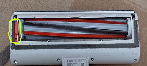

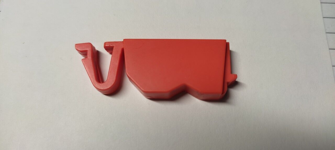

Segítséget kérnék két dologban.
Van egy Xiaomi Roidmi F8S GL porszívónk. A forgókefét rögzítő műanyag elem füle eltörött. Szeretnék vásárolni hozzá újat. Hol lehet ilyet beszerezni?

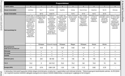

Azt sehol nem írtam, hogy nem lehet tablettával mosogatni, csak azt állítom, hogy nem optimális vele a mosogatás ha só és öblítő nélkül használják (bár velük együtt sem ideális). Nem szabályozható, hogy a megfelelő időpontban és mennyiségben oldódjanak fel az összetevői akkor amikor kell. Ettől persze még van tisztító hatása hiszen a főmosás alatt feloldódik valahányad része vagy az egész.
De rendben elfogadom, hogy teljesen korrektül működik, ha elmagyarázod, vagy valaki elmagyarázza nekem, hogy hogyan időzíti egy adott tabletta a különböző összetevői feloldódását különböző gépek, különböző programidők és változó vízhómérsékletek esetén.
Kérem vezesse le nekem valaki, hogy pl a 70°C-os 58 perces és a szintén 70°C-os 156 perces mosás esetén tablettát alkalmazva a tabletta különböző hatásmechanizmusát!
Arra különösen kíváncsi vagyok, hogy a tablettában lévő öblítő adalék a két különböző programidő esetben mitől fog különböző időpontokban feloldódni?
Mi szabályozza a tablettában az öblítő adalékot, hogy várjon még másfél órát a hosszú mosásnál a feloldódáshoz?

Az én mosogatógépemen van 58 perces 70°C-os Quick Clean és 156 perces 70°C-os intenzív mosás is. Ha jól számolom 1 óra 38 perc a programidő különbség.
A kettő közül melyik programnál fognak a tablettákban lévő adalékanyagok a megfelelő időpontban, fázisban kioldódni? Ki magyarázza el az "okos" tablettáknak, hogy mikor és melyik adalékuk oldódjon ki az éppen kiválasztott programnál a megfelelő időben?
Persze nem azt állítom, hogy tablettával nem lehet mosogatni, hiszen a mosószer és az öblítőszer is így vagy úgy de valamikor feloldódnak a mosogatás valamelyik szakaszában. Hogy ez az ideális fázisban történnek e meg, arra szerintem az a válasz, hogy nem, vagy nagy szerencse kell hozzá. Ahány gép annyiféle mosogatóprogram (idő, hőfok, mosás intenzitás). A mosogatógép viszont mindig a megfelelő időpontban adagolja a különálló mosogatóport vagy folyékony mosogatószert és az öblítőt is.

"Viszont ha áll a kefe, az nem jó! Akkor csökkents a szívóerőn, vagy túl hosszú a szőnyeg szála. Akkor le tud égni a motor, azt ne csináld!"
Az kicsit fura lenne ha leégne. Csak van benne valami védelem. Nekünk egy Xiaomi Roidmi F8S van itthon kiegészítő porszívóként. Volt már hogy betekerte a kefe a leesett zoknit az ágy alatt, de egyszerűen lekapcsolta a kefemotort. Kikapcsoltam a gépet, kivettem a zoknit és folytattam a porszívózást. De ugyan ezt csinálja a Sebo porszívónk motoros feje is. Szerintem ez alap, főleg egy Dysonnál. -

Azért ez a hőmérő sokkal elegánsabb megoldás. Nálam több mint egy éve tökéletesen működik. Egyszer kellett eddig elemeket cserélnem.
Ha távolról is tudni akarod a hőmérsékletet, akkor pl. ezek a hőmérők ezzel a gateway-el jó megoldás lehet. (A hőmérők a leírással ellentétben a mínusz tartományban is tudnak mérni. Egy gyorszáras tasakban jól elvannak a mélyhűtőben.) Nálam majd egy éve működnek. -
