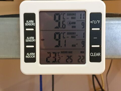

Van ilyenem is, előnye, hogy a hátulján lévő mágnesek segítségével könnyen fel lehet rögzíteni a hűtő fém burkolatára.
Hosszabb távon nekem nem vált be, mert a külső jeladó egységekben rendes AA elem van, az rosszul bírta a fagyasztóban lévő minusz 20 fokos hőmérsékletet (1-2 hónapnál nem bírta tovább benne az elem). Most rendes hőmérőként a nappaliszoba, az udvar, meg a pince hőmérsékletét méri
