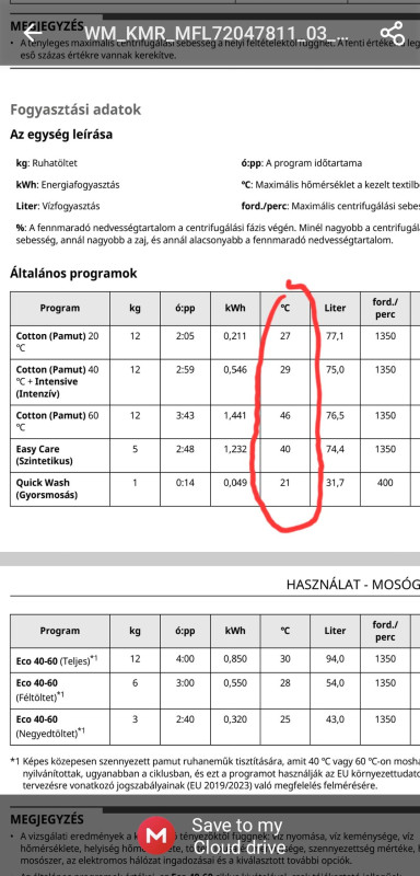

Az, hogy nem vágja tönkre a ruhákat orbitális baromság. Nem hiába a standard pamut programok is 2-3 órásak és van mosogépszerelő is a családban, aki szintén ezt mondja, illetve volt téma itt is régebben. A mosogatógépnél ugyanez. Főleg a 30 fokos gyors program még a gépet is hazavágja. De persze moss úgy, ahogy szeretnél.
A Coccolinonak épp idén jelent meg olyan mosószere, ami rövid programon is igyekszik hatékony lenni. Rá is van írva, hogy "short cycle". Ezzel lehet próbálkozni.
De az, hogy megtömöd a dobot ruhával, mire azok rendesen átnedvesednek, a vizet felfűti 40 vagy 60 fokra, a mosószer felhabzik, ázik a ruha és nem csak félnedvesen cibálja a gép nem tud meg törtenni 15 perc alatt...
