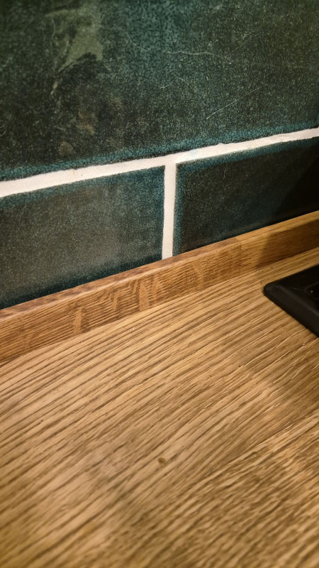

Csak csempe esetén van valamelyest jogosultsága a vizvetőnek, mindehol máshol vékony szilikon kell csak. Azt nem hiszem, hogy sokan vannak ellene, konyhastudiókban már csak nagyon ritkán ajánlanak vizvetőt, szinte csak a fent emlitett esetben, ott sem mindig, mivel idejétmúlt, nem igazán illik egy modern konyhába.

De. Kisebb háromszög mondjuk 1×1-es vagy sziló. Nekem pl. fa munkapult hozzá való fa szegôlèccel.
Én szilòt nem akartam, a csempe felülete meg teljesen egyenletlen, hol homorú, hol domború szóval elé lett ragasztva. Van mögötte rés, de még a csap körül sem pocsoltam úgy sosem, hogy oda befollyon.
Sinesol
Semmi gond nincs a szilikonnal, nagyon tartós, plusz egyáltalán nem is látod, ha mondjuk a képen látható jellegű hátfallal van megoldva a konyha, mivel csak az illesztésnél van vékony, szintelen szilikonréteg viz elleni védelem miatt, az is minimális vastagságra van lehuzva. Manapság egyre ritkábban használnak az asztalosok vízvetőt, idejétmult, bumfordi megoldás, manapság már talán csak csempe esetén van létjogosultsága, mert ott egyenetlen a felület.
