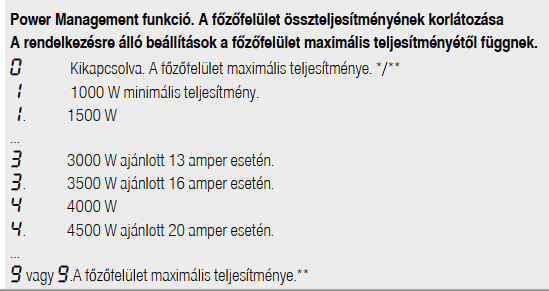

						Nekem a leírásból az jött le hogy 16-16A-re veszi vissza a bal-jobb oldalt, és így nem tudja figyelembe venni hogy neki csak pl. 25A az elérhető max, nem pedig 32A.
Na de majd kiderül élesben
 Ha előjön a probléma, lehet rákérdezek majd az ügyfélszolgálatnál.
Nem tudom, hogy más típusoknál hogy van, csak ezt a modellt néztem. -

						Oké, de a lap fel tudna venni 32A-t is. Tegyük fel az egyik oldal megy maxon (16A) és a másik oldalon is felveszem a zónákat úgy hogy ahhoz 9A-nél többet kéne felvennie a lapnak. Ilyenkor gondolom nem fogja visszavenni magát, mivel 16A arra az oldalra is járna - csak nem jut, így a biztosíték fog lemenni. De lehet én gondolom rosszul.
						PhoenixSzG
								arcitec
								#84716
						32A van a lakásban, a főzőlap saját köre van a 25A biztosítón.
Bosch lapnál találkoztam korlátozási lehetőséggel, ami elég praktikus. Ilyet opciót keresnék az elux-nál is, de nem találtam a manual-ban. -
