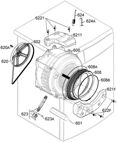

A lengéscsillapító mehetett tönkre. (90%) Van aki még az alkatrészárat is megspórolja és magát a lengéscsillapítót is "atomjaira" szedi és megjavítja: YT link csak erős idegzetűeknek.
A fennmaradó 10%-ot a dob felfüggesztés problémája okozza: rugótörés, kiakadás, rugórögzítő törése, stb. Ezek a mosógép szétszedéskor rátekintéssel és a dob megmozgatásával ellenőrizhetők és könnyen megállapítható, hogyha mégis a dob felfüggesztése körül lenne gond. -

Vagy az üstházat tartó rugó(k) [link] , vagy a lengéscsillapító(k) [link] adták meg magukat, (a képen a 623 es 624-es alkatrészek) az árakat láthatod, erre még jön a munkadíj, esetleg SK. megoldod ha van hozzá érzéked. Leszeded a tetejét látod a rugókat, hanyatt fekteted ott meg a két lengéscsillapítót. A rugók beakasztom/kiakasztom megoldással, a lengéscsillapítók pedig csapokkal vannak rögzítve mindkét végükön.

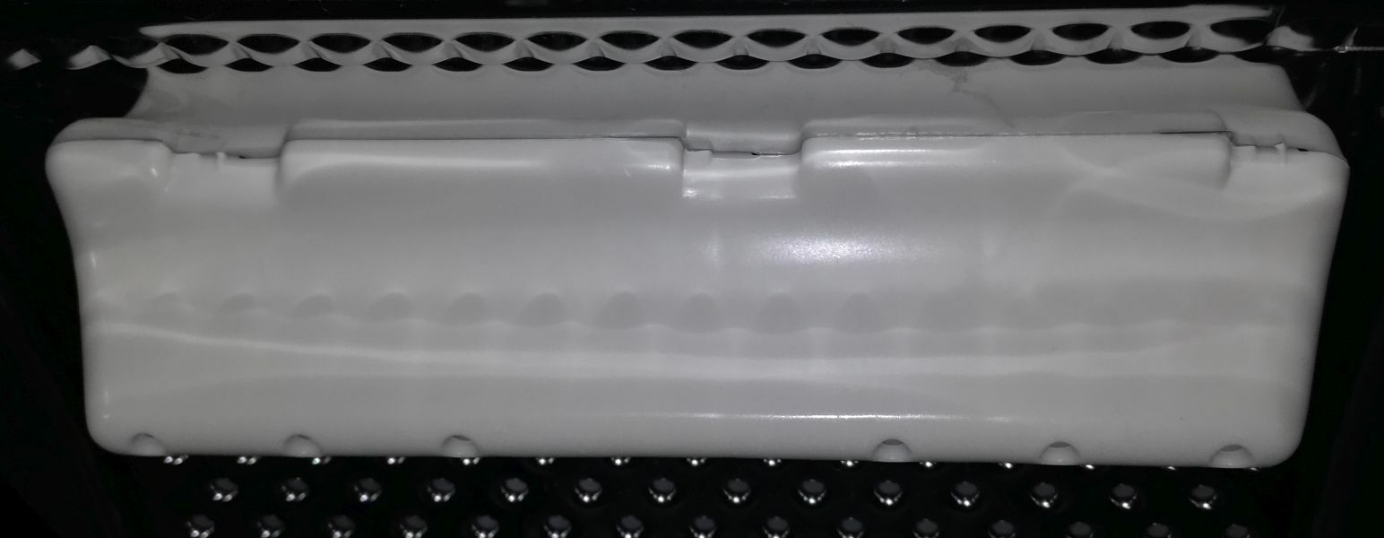

91310232502 a kódja. Gyári bordában semmi fém sincs, majd holnap megkérdezem, hogy mi ez nálam.

Köszi Csabroncka, Lauda!
Most látom belenagyítva, hogy a bordából fém szállak állnak ki. Ez mi a fene lehet?
EWT1266ESW-nek melyik lehet a gyári dob bordája? Nem is látok ilyen "fémest", tiszta műanyag mindegyik.
Másik bordáról rosszabb minőségű a kép, de mintha az nem lenne szétnyílva.

Ma kaptam meg a Electrolux EWT1266ESW-t. Electrolux szerviztől vettem. Korrektek, ajánlom őket.
Mosógép jól összerakottnak tűnik. +2 borda is van benne, lehet erre írták, hogy az újabbakban más 3 borda van. 1200-on eléggé dübörög, engem nem zavart, de este lehet már más lenne a véleményem, ha a szomszédtól hallanám ezt.

Meg kell hagyni elég ramaty hangja van neki. Ahogy láttam, nem volt mozgása a gépnek, így nem gondolom, hogy nem volt kiszintezve. Lehet érdemes lenni kommentet írni alá, rákérdezni, hogy megoldódott-e neki, ha igen, hogyan. Nem feltétlen user error lehet ez.
Van másik video is amiben némi rezonancia van a gépben. Viszont érdekes, hogy visszaköszön az AEG gépem szivattyúhangja, amit már említettem pár alkalommal, hogy nem csendes, enyém talán még picit hangosabb is.
Aztán volt ezen videók között olyan is, amiben a bekapcsolta a gépet és amint kihunytak a fények, nem tudott programot választani.
Mindenesetre tény, hogy a tökéletes sem hibamentes. -

Nálunk nincs panasz, hasonló gépben bőven elég az az egy borda, és ez minket sose foglalkoztatott, és mindig kicentrifugált, meg kimosott rendesen, mondjuk mi sose töltjük túl, amit sokan nem tartanak be. Vagy olyan is van, hogy nem vizszintezik ki, és nem rögzítik a kontraanyával. Olyanok is vannak, akik a dobrögzítést benne hagyva mosnak párszor, és akkor jöhetnek a következmények is utána. Annak a kalapálónak meg valami baja lehet, pl. nincs rögzítve az egyik menetes talp, vagy más, innen ezt nem lehet konkrátan megállapítani. De ha elfér, akkor ugyanolyan előtöltőst is vehetnének, ami nálad bevált, és akkor nem lenne ennyi dilemma.
