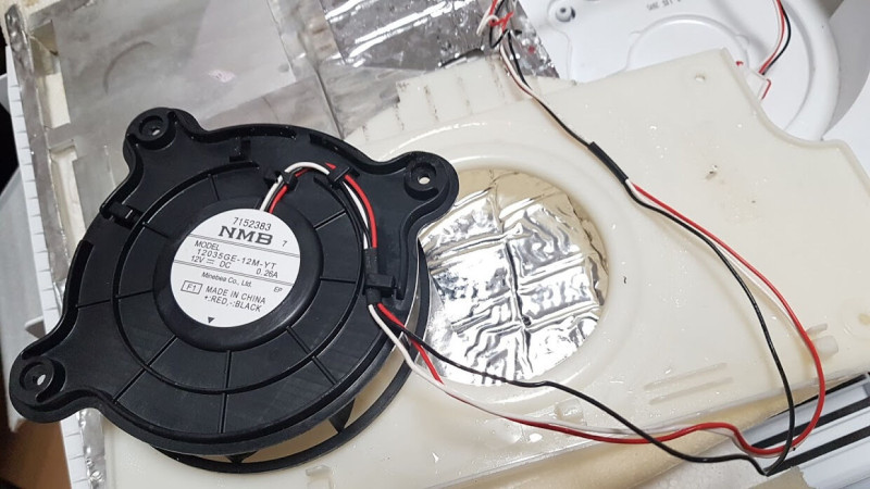

Az enyémben a ventilátor ment tönkre pár éve. Egyszerű cserélni, csak aranyáron adják (huszonpár ezer volt 2020-ban. Aliról persze lett volna töredék áron, de nem várhattam heteket rá)

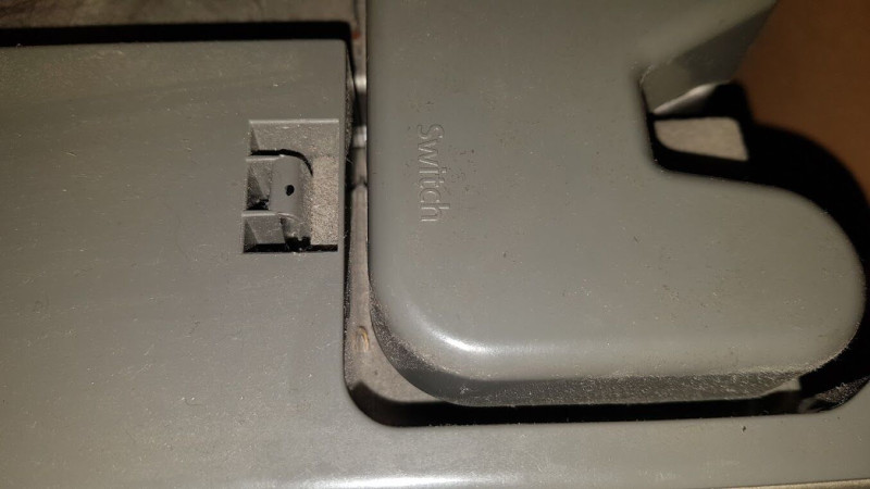

A teszteléshez át kell vágni az ajtó érzékelőt, h azt higyje, csukva van (nyitott ajtóval nem dolgozik a ventilátor): egy mágnest rakva az ajtó érzékelő reed reléhez, amire elalszik a belső világítása, ha megfelelő helyen van. Ekkor pár mp múlva beindul, és érezned kell (pl. benedvesített ujjal) a belső szellőző nyílásoknál, ahogyan áramlik a levegő.
Samunál tipikusan az ajtó felső zsanérjánál van a reed érzékelő, megjelölve:
enyémben ez volt a bűnös:
