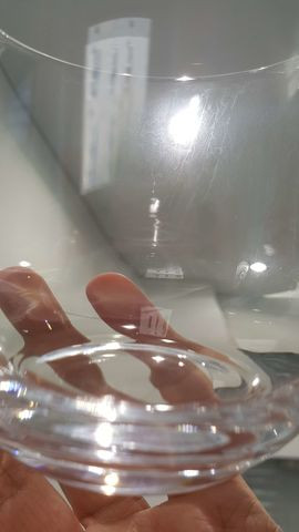

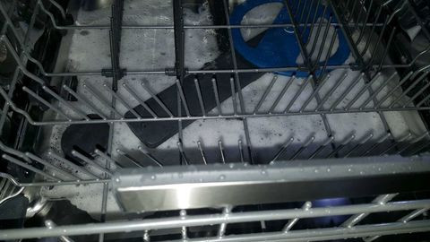

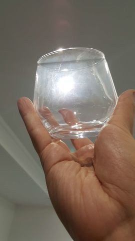

Van egy új Electrolux ESI8730RAX mosogatógépem. A mosogatás végeztével a poharakon fehér megfolyás található illetve ködösek. Az összes vízlágyító és öblítő szintet végigpróbáltam egyesével a legkisebbtől a legnagyobbig, az eredmény változatlan. Próbáltam 3 féle tablettát és folyékony mosószert, másfajta öblítőt, sőt még ecetet is. A helyzet változatlan. Ha üresen elindítok egy programot, tabletta nélkül, 10 perc után kinyitom az ajtót, habos a víz. A programok befejeztével habos marad a gép alsó része, nem lehet, hogy a szárítási folyamatnál ez "gőzőlődik" vissza a poharakra és edényekre? Mit lehet ezzel kezdeni? Van a családban egy ugyanilyen AEG gép, az is ezt produkálja. Mindegyik Electrolux csoport így mosogat vagy én rontok el valamit?
Köszi a segítséget!
