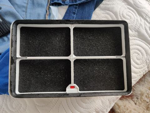

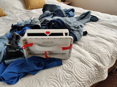

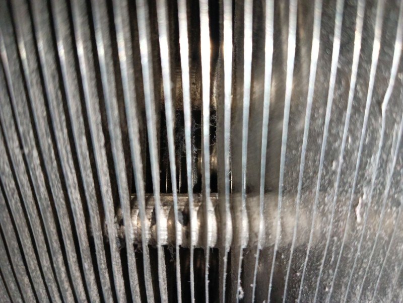

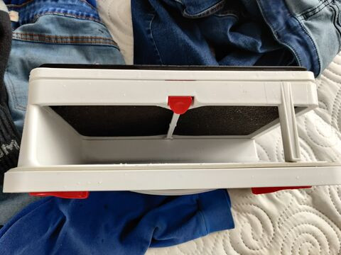

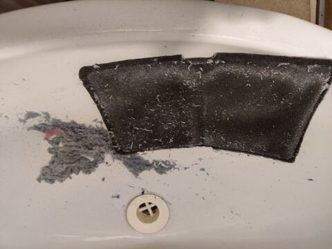

A mi szárítógépünk nyár elején a program elindítása után nem sokkal azt jelezte, hogy már kész is. Bár meleg volt a dobon belül, nyilván nem volt ideje megszáradni a ruháknak.
Ezt bejelentettük és a kiterjesztett garancia (Auchan Oney garanciabiztosítás) keretén belül javították (mákunk volt, mert még fél év hátra volt az 5 év gariból..).
A szaki azt mondta, hogy látszik, hogy a fent is fényképezett szűrő eltömődése a hiba oka, ami belül nagy iszapszerű trutymó képében leledzik és a belső érzékelőhöz el sem jut a párás levegő, ezért hiszi, hogy már száraz a cucc.
A kitakarítása a gép teljes szétszedésével jár, aminek költsége 40 ezer Ft, akinek nincs már rá garancia. Azt mondta, egy ember egy teljes napi munkája rámegy a szét és összeszerelésre + utána még tesztelik pár programon...Ha nincs elromolva és működik, akkor mi alapján javítanák?
Utána kell esetleg nézni, hogy van-e típushibának minősített probléma a készülékkel, amiről a központi szerviz tud nyilatkozni. A mi típusunk ajtószigetelését például mindenkinek kicserélték pár hónapos korában, mert nem volt tökéletes. -
BB9360
Szerintem sem (maga a tisztítás a lamellákig), azonban ha 1-2 hét alatt ennyi tapad meg, akkor mennyi jut be? Többszöröse. Ez viszont felvet(het)i a rossz kialakítás kérdését, hogy a szűrő nem látja el a feladatát és emiatt kell a gépet megbontással járó tisztításnak kitenni. Ahogyan ez Nagya21 haverjánál megcsinálták. Na az már lehet garanciális kérdés, szerintem.
Nem is értem, hogy hogyan gondolták (és én is hogyan gondoltam), hogy az a háló, ami egyébként viszonylag sűrű, elegendő a por állagú szennyeződés szűréséhez... -
