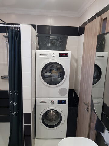

							üzenetéreÉn ezt a mosógépet fogom venni hamarosan:
 Bosch WGH24400BY MosógépFriss model fél éve került a piacra. Csendes, okos, wifis.
 Ha többnyire egyféle mosószert és öblítőt használtok, akkor az automata adagolós is jó lehet. Olyat kell keresni.

 - WTR87TW0BY
 - WTX87KH1BYEzekről van valakinek tapasztalata? d@minator a tied is autocleanes jól láttam? összességében meg vagy elégedve vele? Ez a gőzfunkció/felfrissítés beválik? nálunk ebből rendszeresen mosás van évszakváltásnál, ha ezt egy gyors szárítóprogrammal meg lehet oldani az nekünk hasznos tudna lenni.

							üzenetéreMégegy fontos infó a Bosch szárítógép választáshoz. A Bosch-nál van 10% pénzvisszafizetési akció néhány szárítógépre. Összesen 4-re érvényes: WTR87TW0BY , WTWH762BY, WTX87KH1BY, WTX87EH0EU
 Ezek közül is választhatsz, de ezek nem olcsók. Az első még "értelmes" árban kapható, de annál nincs öntisztító kondenzátor. Az Easyclean csak mókusvakítás.
 A promo részvételi feltételei itt: Szabályzat.pdf
			válasz  Gergőke88
								#60574
							üzenetére Gergőke88
								#60574
							üzenetéreBosch szárítógépeknél az a kérdés, hogy öntisztító kondenzátoros legyen, vagy ne. a Series 2-4-6-8 és a töltetsúly mind csak marketing. Az összes Bosch gép dobja pont ugyanakkora: 112 liter, akár 7 kg van ráírva, akár 8-9-10 kg. Marketing bullshit.
 Ha nem igényelsz öntisztítósat, akkor a WTR85V00BY az alap.
 Ha jónak tartod az öntisztító kondenzátort, akkor ez lesz a te géped: WTM85251BY. Lehet drágábbakat is venni, de az ár növelésével szvsz nem lesz jobb, se tartósabb, csak drágább.
 Mosógépcsere: A tartósság miatt olyat válassz majd, amiben a motor EcoSilence Drive™. További tanács a magas centri fordulat, mert azokba jobb csapágy kell. Hogy jobbat tesznek-e azt nem tudom. Ott se legyen szempont a marketinges rész, amiről a szárítógépeknél már írtam. A mosógépeknél van különbség a dobméretek között. 70, 63 és 55 literes biztosan van. Vásárlás előtt a Bosch-home on tájékozódj a pontos paraméterekről.
