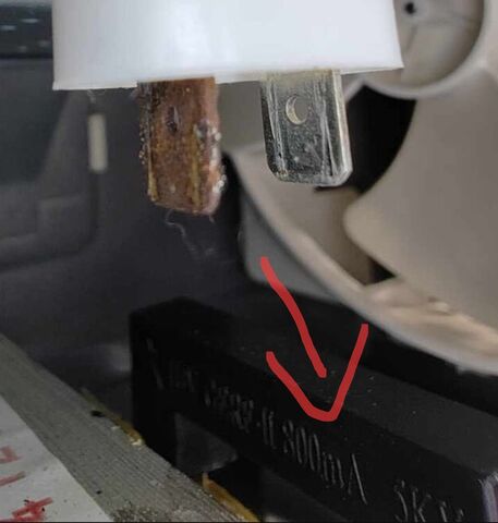

Lehet valami bogár bemászott oda megdögleni és a kis testnedvei+a nagyfeszültség megtette a hatását évek alatt, nem lenne egyedi eset. Suvickold meg alaposan a papucsot meg a hozzá tartozó sarut is, és egy kis szerencsével életre kel a masina. A sarut érdemes egy kombinált fogóval kicsit összenyomni takaritás után, a jobb kontaktus miatt.

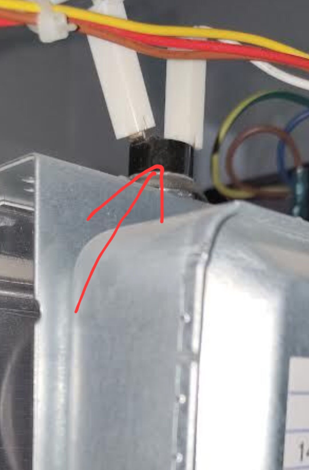

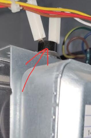

9Ellenállást kell csak mérni, a részletes leírásomat nézd meg a mikéntekről [link] .
A magnetron tetején van a hőbiztosíték lásd a képet, ennek 0 ohmnak kell lennie ha jó.
A magnetron két saruja a fűtés(ami neked korrodált) ott 1 ohmot kell mérni, ha több akkor halott a magnetron.Még valami van egy biztosíték (5000V 800mA) a nagyfeszültségű részén is, nyíllal jelöltem.

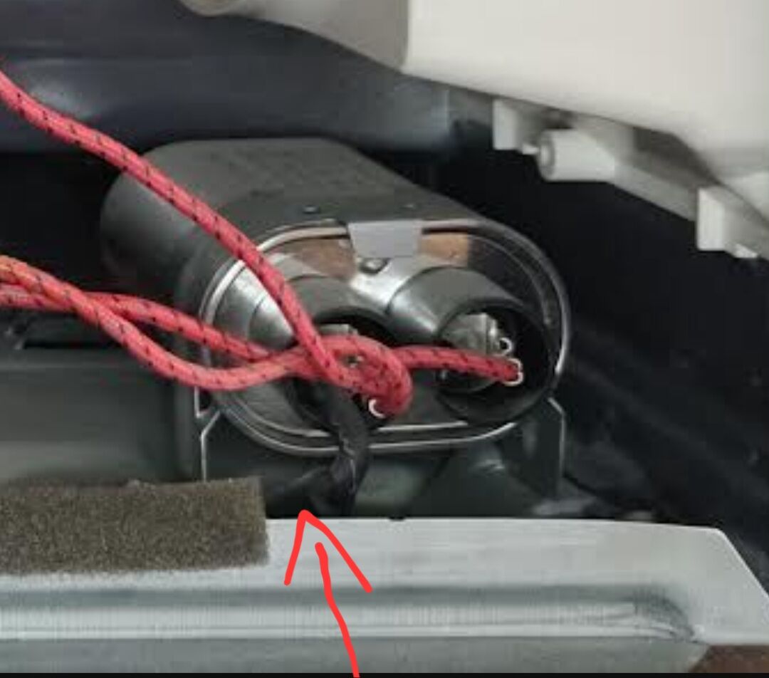

Ha nincs a kondenzátor és a trafó nagyfeszültségű tekercse között egy üvegbiztosíték, akkor amit még megnéznék az a nagyfeszültségű dióda, a nyilacskával jelöltem neked. Sajnos mezei műszerrel nem igazan mérhető (kivéve a zárlatot), én egy 40W-os 230V-os hagyományos izzóval szoktam sorba kötni, ha nem világít az izzó akkor szakadt a dióda, ha full fényerőn világít akkor zárlatos, ha fél fényerővel akkor jó a dióda.
De ezt szigorúan akkor ha tisztában vagy a dolgokkal, és oda kell figyelni az érintésvédelemre!!!
A kondi is lehet ludas, azt ki kell sütni és megmérni a kapacitását egy műszerrel.
A magnetron tetején lévő fekete hőbiztosíték jó? A magnetront mérted? Néha azok is összefossák magukat. -
