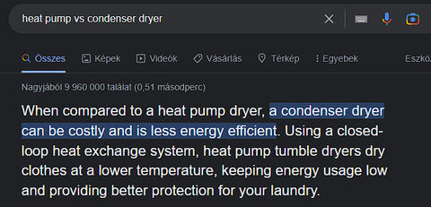

Ugyan dehogy! Ezek ezerszer lejátszott meccsek a topikon belül, elég visszakeresned. Vagy akár rágoogleznod.
Tessék: (Nem én emeltem ki, így dobja a google. Amit keresel, azt pont a kiemelés után írja)
Azt el tudom fogadni, hogy a komolyabb gépek esetleg rendelkezhetnek kímélő fokozattal, de azt meg is kell fizetni.

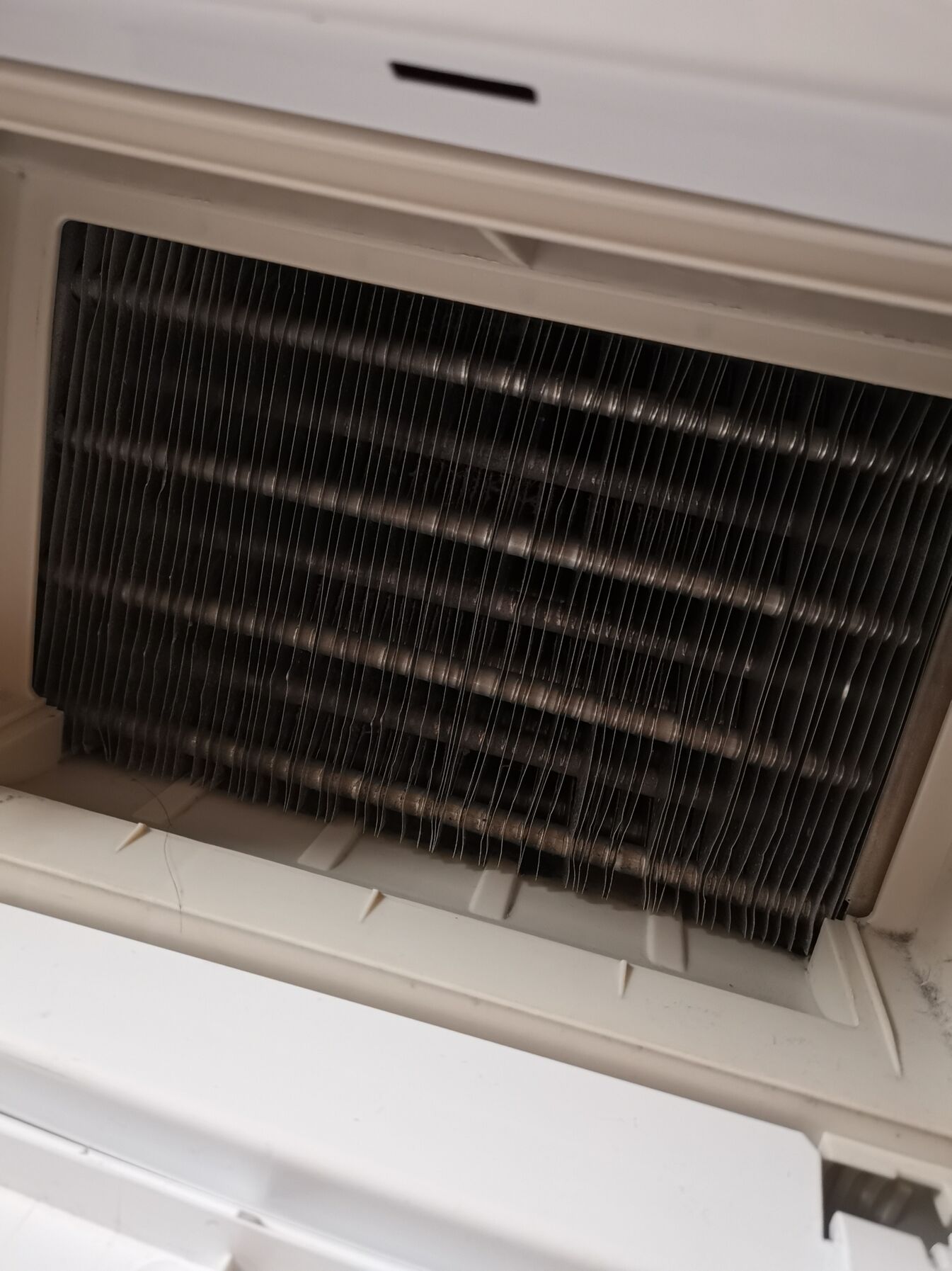

A heatpumpos meg ezt alapáron tudja.Ami a karbantartást illeti, a miénk olyan 3 év körüli, ezt a képet most lőttem a radiátor elemről.
Persze minden szárítás után (vagy előtt) rendesen kitisztítom. Szánok rá 5 percet az életemből. Ez most nincs kitisztítva, a dobban bent van a két szűrő, majd ha kelleni fog, kitisztítom azokat is.
Egyébként meg slaggal is ki lehet veretni, ha nagyon elkoszolódik, de nekünk a cirka 3 év alatt erre még nem volt szükség.
(Megnézhetem pontosan, hogy mikor vettük, nem akarlak ezzel átverni, de nekem ez rémlik)Kb ennyit a karbantartásról
update: 2021 január 4. vásárlás, tehát picivel több, mint 2 éves.
