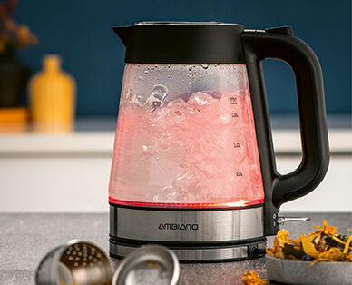

Ha érdekes még, vasárnaptól az Aldiban lesz ugyanolyan, színváltással hőmérsékletjelző üveg vízforraló, mint a nyáron a Lidiben volt, ugyanúgy 7e-ért.
Degeczi
H.lacika
#55505
Mivel nem termosz, persze, h melegszik a forró víztől. Az üveg kb. két nagyságrenddel rosszabb hővezető a fémeknél, szóval kevésbé teszi, mint egy fém forraló - de utóbbiakkal sem volt ebből problémám, hiszen a műanyagfül biztonságos távolságban van a forró résztől.
Vízkő ellen félévente ecet bele pár órára, és olyan tiszta mint új korában.
