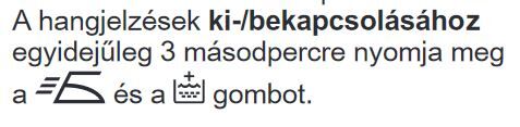

gabikiraly2 #79393 üzenetére
[Vasaláskönnyítő] gomb és [Extra öblítés] gomb egyszerre 3 mp-ig nem működik?
