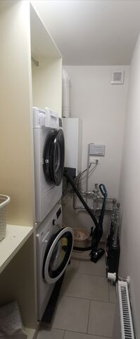

Sziasztok! Egy hete vettünk egy szárítógépet, egy Beko-t, mert a keskeny opció mellett nem igazán maradt más.
Kibontottam, feltettük az erre kialakított helyre a mosógép felett, a bútor van úgy kialakítva, nem összeadó szerkezettel.
Áram alá helyeztem, de nem használtuk még. Tegnap este bementem a helyiségbe meg a kondikazan is ott ügyködik, de soha korábban nem érzett meleg ütött meg, a szárítógép kikapcsolt állapotban árasztotta magából a meleget, és az elején pörgött a ventilátor, majd időközönként mint egy hűtőszekrény bekapcsolt... Csak kismegszakítóval tudtam kikapcsolni mert a konnektor mögötte van...
Ha visszakapcsolom a relét újraindult és elkezdett hőt leadni, na éjszaka ezért indítottunk egy mosást kendőkkel, majd azt szárítani, lement a program megállt a gép, csend és normális hőmérséklet lett. Éjszaka még párszor felkeltem ránéztem, de minden oké volt, erre most hallom, hogy újra búg...
Valakinek valami tipp? Azon kívül, hogy miért vettem Bekot...
