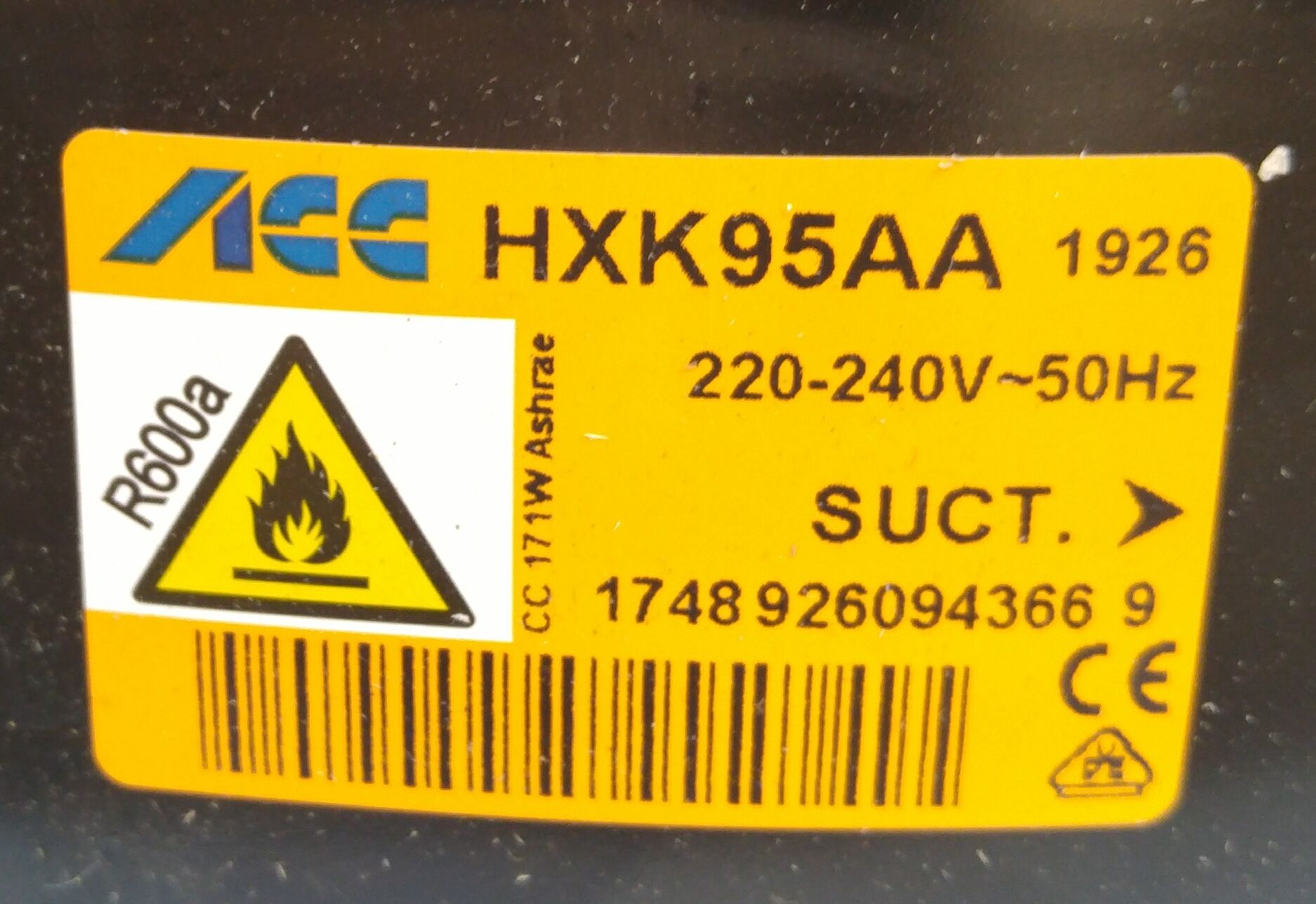

Szóval mégiscsak fejlődik a technika és ránéztem a kompresszor leírására, COP-ben a régi hűtőhöz képest simán 40%-al jobb hatásfokú meg ahogy nézem a hőszigetelés is jobb fajta mint 15-16éve ami volt a hűtőkben vagy ha ugyanaz akkor most vastagabb benneACC-nek a HXK sorozata a legnagyobb hatásfokú fixfordulatos kompresszora tehát az sem rossz fajta ezek szerint
