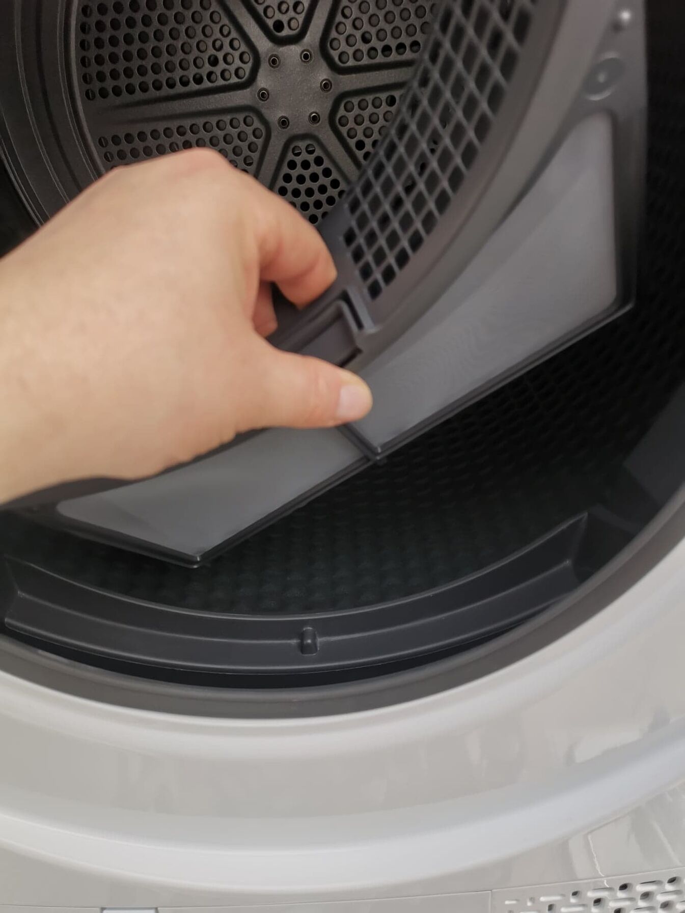

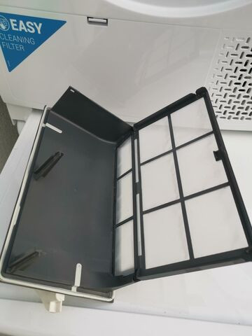

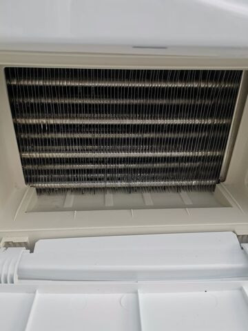

								T0mBd1gg3R
								#60719
						Szia
A mienkkel semmi ilyen jellegű gond nincs. Könnyen tisztítható, mind a szöszgyűjtő, mind a filter a hőcserélő elem előtt.
Mondjuk nincs hosszú távú tapasztalat még a géppel, de egyelőre úgy tűnik, hogy rendben lesz.Ez a szöszgyűjtő bejárata a mosódob felől. Jellemzően összeszedi az kisebb zoknikat, viszont könnyű kiszedni, tisztítani.
 , éa szösztelenített levegő egy a külső levegővel közös csatornán keresztül megy a hőcserélő elem előtti szűrőhöz. Ez az. Szintén szétnyitható, könnyen tisztítható, egyszerű behelyezni, és kivenni egyaránt. Kis ecsettel szoktam kitisztítani.
Ez meg itt a lelke, kb két hónap használat, olyan 10 alkalom után.
Nekem teljesen jónak tűnik, de figyelem minden egyes használat után, meg természetesen tisztítom.
A tipus egy belépő Indesit, UK-ban vásárolható fajta. Eddig egy programot használtunk, de az tökéletesen alkalmas mindenre. (Eco-cotton)Amúgy, nem az áramszámla itt a lényeg, hanem hogy 50 fok körüli hőmérsékleten szárít. Ezzel gyakorlatilag minden IS szárítható. Még lehet, hogy gyümölcsöt is tudnék benne aszalni
						#73959936

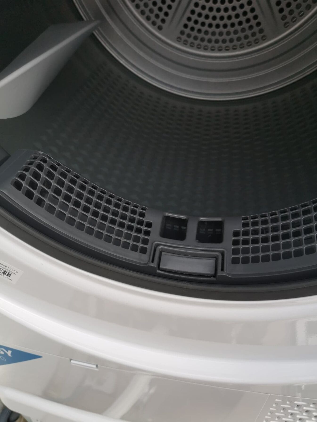

						Volt ma kint a szervíz, 2 hibát talált:
Az új szöszgyűjtő nem illeszkedik szorosan, nagyon lazán jár ki-be, valószínűleg ezlrt jut be a szösz, rendel újat és majd hozza.
A motor tengején van egy másodlagos nedvesség érzékelő, kis réz tugós csúszóérintkező, ez el volt törve. -
