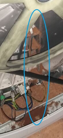

PitLee
z123456789
#52235
A poén az, hogy általában egy kétsoros autó első kerékagycsapágy van a mosógépekben is.
asdf_
z123456789
#52237
Leszeded a fedlapot is es megnezed, hogy a muanyag ust kozepen hegesztve van, vagy csavarozva. Ha hegesztve, akkor az szopo es innentol nem hazilagos tortenet. Ha csavaros, akkor kello onbizalom eseten esetleg neki lehet menni hazilag.
z123456789
pjen
z123456789
#52232
Vedd le a szíjat,próbálld a motort fel-le,előre-hátra mozgatni.Esetleg csak a tengelyt.
asdf_
z123456789
#52232
Belekeapaszkodsz a szijtarcsaba a ket atlos oldalan es megmozgatod. Lotyog-e? Motor tengelyet megmarkolod, szinten menezed lotyog-e. Esetleg az tud meg segiteni, ha megvan a pontos szij, hogy mi kell bele, akkor annak megvan a merete is es megmered a jelenlegi szijat, hogy valoban kinyult-e.
De mondjuk az utolso kepen az a fuggoleges barna vonal a tengelytol lefele az ott eleg gyanus nekem egy szimeringre/csapagyra, hogy ott a rozsdas viz maradekat latni.
pjen
z123456789
#52230
Nézd meg nem lazult e fel a motor vagy a dob.A szíj inkább akkor szokott leesni,ha valamelyik tárcsa ferdén áll.(vagy ha nagyon laza)
poli27
z123456789
#52227
https://heilmann.hu/Bordasszij-1191-H8-WHIRLPOOL-/-INDESIT-48800030506
tuti ez lesz a baja.
asdf_
z123456789
#52227
Hatul leszeded a szerelonyilast (ha nincs, akkor a felso fedlapot) es megnezed, hajtja-e az ekszijat (egyaltlan, van-e meg ekszijad, ez mar az elmozgatasnal ki fog derulni velhetoen). Oldalraboritassal is lathato alulrol, csak majd a viz esetleg folyni fog belole. Dobot kezzel megpogeted, siman siklik, vagy darabosan?
