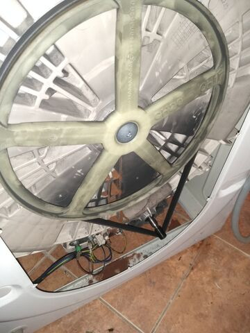

Hm... Hát én is erre jutottam, hogy bár marhára nincs kedvem, de beújítanék inkább valamit. Max ezt felújítatnám, aztán szotyiért valakinek elpasszolnám, tudatva, hogy felújított persze. 6 éves gép...valakinek lehet szolgálna még. Vagy max megy a garázsba takarítós kendőket mosni. Nem tudom.
Ha cserélném, mit ajánlanátok? Találtam egy tagot Youtube-on, mindent megjavít.
LG DirectDrive-ot ajánlja, mert javíthatók, szétszedhetők, csendesek, és megbízhatónak tartja. Vélemény?

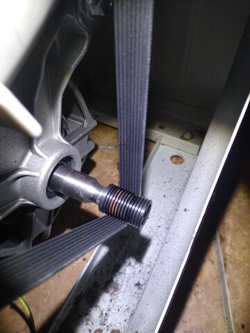

Illetve ma megint vissza kellett tennem az ékszíjat, és így már megsasoltam a dobot.
Amik ott láthatók, azok a klipszek, az gondolom nem azt jelenti, hogy ez szétpattintható, ugye? Körbe van hegesztve? Szóval vágni kell? Tudja ezt valaki?

Ez az! Csapágy. Írni akartam, hogy olyan mint amikor az autó csapágya elkezd behalni, az is hasonló hangokat ad.
(#52234) pjen
Az nem mozdul. Illetve a csavarok is be vannak húzva.Elképzelhető, hogy csapágy probléma, tényleg? Azt lehet cserélni? Autócsapágyat is cseréltem már, ezt is meg tudnám oldani?

Esetleg ezt körül tudnád kicsit írni?
Mondjuk egy, az általam feltötltött képeken bejelölve, hogy melyikek ezek rögzítő csavarjai?
Egyébként, gondoltam erre is, hogy amúgy is van egy ilyen "súrlódó" hangja mikor forog, szóval szerintem nem ez volt a baj feltétlenül, hanem ez már egy tünet. :/
Nem tudom videón mennyire megy át.
Na, ez nem volt mikor elkezdtük használni ezt a masinát. -

Köszi srácok. Közben neki i sálltam. És igen a szíj a para.
Le volt esve. Viszont, mikor visszarakom, akkor nem marad abban a pozícióban ahova rakom. A motor tengelyén több féle helyzetben lehet applikálni a szíjat, de a dob kerekén elindulás után midnig elcsúszik. Hol kifele, hol befele. Ez azért van, mert megnyúlt a szíj, és csere, vagy ezzel játszani kell visszarakásnál? El tudom képzelni, hogy azért is esett le, mert meg van már nyúlva.Illetve ha már leszedtem a hátulját, érdemes itt egy takarítást végeznem, vagy van egyéb karbantartás, amit illik megcsinálnom?
