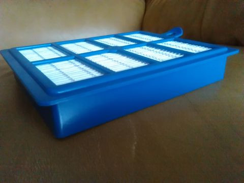

Megvettem végül a gégecsövet.
Viszont mind HEPA, mind a HEPA utáni szűrőre (ez egy szürke szivacs, zajszűrésre) szükségem van. Most ilyen porzsákot használunk, bár szerintem nem éri meg a felára, a HEPA szűrése komolyabb, hacsak nem a HEPA "kímélése" szempontjából, azaz, hogy a HEPA később telítődjön.
A porzsákcentrumon nézegetek és a zajszűrő szivacs ott a legolcsóbb. Viszont nem tudom eldönteni, hogy HEPA 12 vagy HEPA 13 legyen, melyik gyártóé (AEG 3100, Electrolux 3500, vagy H13-as 4000, nekem ismeretlen HQ 2000 Huf, mondjuk az nem mosható)? Van értelme a moshatónak? Melyik felét kell mosni? Nekem úgy lenne logikus, hogy a bemeneti oldalt, de a képekből ez nem egyértelmű.Most látom, hogy az Electrolux shopjában is vannak szép számmal Hepa szűrők, pl. ez elég kedvező áron. Mitől van, hogy 1500 Ft és 9400 Ft között mozog ezek ára?
Van vmi különbség a moshatóságon kívül? Melyiket érdemes választani (van porallergiám, de a mostani long lastig bag és a hepa12 + úgyis kell gyógyszer kombinációval okés. Néha tüsszögök és folyik az orrom, de nem hiszem, hogy a porszívó jobb szűrése ezen nagyon változtatna.) Köszönöm!
