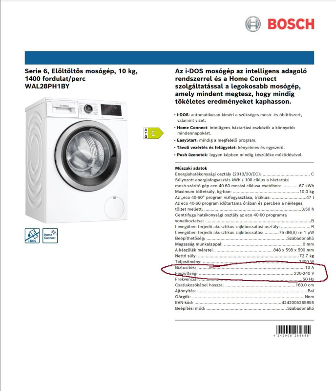

Szia.
Ha jó a villamos hálózat a házban / lakásban, akkor el kell bírnia egy egyszerű mosó- , szárító- gépet.
Általánosan elmodható, hogy a világításhoz bőven elegendő az
1.5 mm-s tömör rézvezeték, 6-8 A-s biztivel.
Konnektorokhoz szokás vinni 2.5 mm-s tömör rezet , 10 vagy 16 A-s biztivel. Ekkor van 230 V és 16 A ...azaz kb 3680 Watt-os készüléket bír el. Ekkora áramfelvétel pedig biztosan nincs egy mosó- , szárító-gép esetében sem.Nálam 3 fázis van a házban.
Megpróbáltuk úgy szétszórni a fázisokat, hogy mindeggyiken legyen nagyobb és kisebb fogyasztó is. Pl.: a 3 jelenlegi hűtő/fűtő split klíma is mind-mind másik fázison csücsül. Ha felkerül a 4. készülék, akkor az majd közösködni fog valamelyik jelenlegivel.
A sütő-főzőlap páros eleve 3 fázisú tehát az terhelheti mindet egyszerre is akár , de olyan nagy főzéseket azért nem tartunk , hogy a sütő is menjen és a 4 főzőzóna is be legyen egyszerre kapcsolva.
Természetesen a sütő + főzőlap külön 3 fázisú biztosítékot kapott és dedikált rézvezeték megy hozzá......fejből már nem is emlékszem, hogy milyen átmérőjű....4-6-8 mm ?! Mindegy is .... -

#80503
nem tudom milyen gép, de a miénk pl. két hőfokon tud szárítani. értelemszerűen az alacsonyabbon kisebb a fogyasztás / áramfelvétel, mint a magasabb hőn. Gondolom nálad is ez lehet.
Ha egy hétköznapi gép a 16-os megszakítót levágja úgy, hogy csak az van azon a körön, akkor ott más gubanc lesz. -
