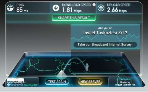

Igen,kábelnet és 60/5 csomag,viszont napközben semmi gond vele,aztán 16-17 órától "megbolondul", és van mikor a speedtest még sebességet sem tud mérni annyira lassú lesz!
Most:
Vajon tudnak ezzel kezdeni valamit?
Szerintem egyértelmű,hogy betelt a sávszél....

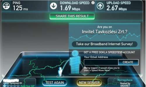

Sziasztok,nálam továbbra sem jó a net!
A 60/5 net ilyenkor jó ha 1-5Mbps-ot tudja,a hibajegyet sem zárták le,már volt minden modem csere,stb....
csak azt nem ismerik el,hogy túlterhelt a környék,mert ez a hiba kb.16-23 óráig áll fen mindennap ....

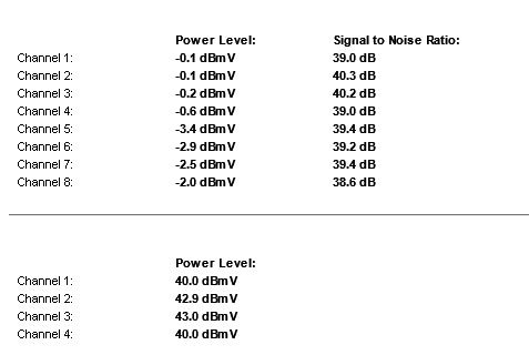

Az enyém jó?

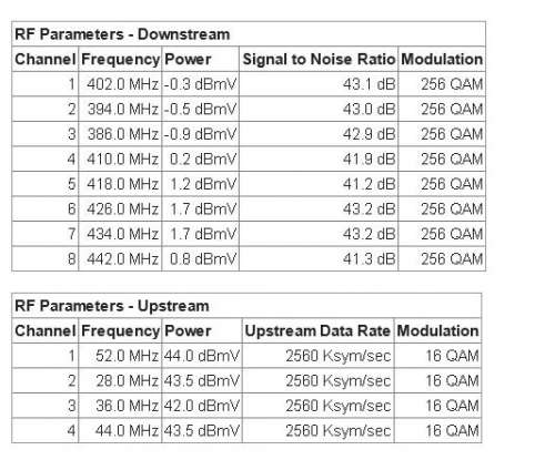

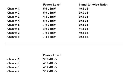

Természetesen....-08dB-TAP:Modem....Out-2.5dB:semmi,le van zárva kupakkal...
Nincs tv szolgáltatásom,csak net és telefon....
Amúgy ez jó fajta osztó? -

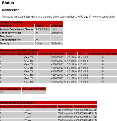

No megtörtén a mászás:
Megmozgattam ki-be csavar mindent de az értékek,nem változtak...sajnos....

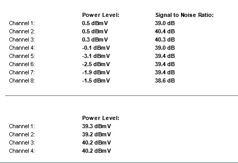

Értem....ezek az értékek rendben vannak?
ScomComputer
De még lehetsz.....
kabelmania27: nem tudom,ezt már kérdezted egyszer,anno....majd megnézem most már az tuti....
Most többször is újraindult a k.modem, és az online villogott vagy fél óráig,de nagyon rossz a net,alig tudtam belépni a ph-ra....természetesen bejelentettem....
Az értékeim azok rosszak tudom,mert van köztük nulla is...
