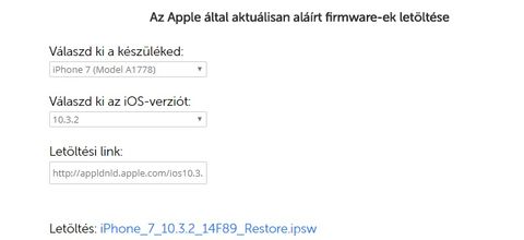

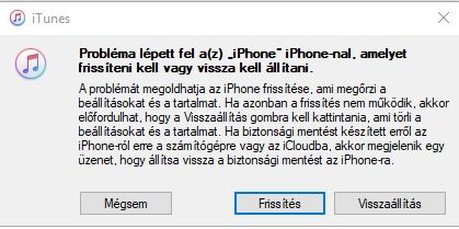

Elő tudtam csalogatni a DFU módot ,persze abban az esetben ha valóban ez lett volna az:
Ez után OK gombra kattintva Shift lenyomásával betalloztam az aktuális IOS-t (10.3.2) ,szépen felrakta stb ,végén ismét az ismert probléma ablak ugrott ki....
Ilyenkor mi van?
Próbáltam már más géppel ,más kábellal ,frissen telepített új iTunes-al ,már nincs több ötletem.

Nagyon szépen köszönöm a részletes választ ,na és a többieknek is a link-et!
iPhone 7 esetében a hangerő levétel gomb és a bekapcsoló gombbal lehet ezt a folyamatot megtenni ,ebből adódóan gondolom ,hogy i7 esetében mikor elengedem a power gombot akkor a hangerő lefele szabályzót tartom nyomva tovább...
Jól gondolom?

Az általam küldött harmadik linken le cvan írva:
A DFU (Device Firmware Upgrade) legtöbb esetben megoldja a problémákat, ehhez a következőket kell tenni, ha a készülék be van kapcsolva:
dugjuk a készüléket a számítógépre, és bármi formában, akár csak alma logóval, vagy Connect to iTunes képpel, de legyen bekapcsolva;
ezután jöhet a hardreset: 10 mp-ig egyszerre tartsuk lenyomva a Home és power gombokat, erre villan egyet a kijelző, és eltűnik a kép, de még számoljuk végig a 10 mp-ből hátralévő időt;
engedjük el a power gombot, de továbbra is tartsuk lenyomva a Home-ot nagyjából 15-20 mp-ig;
ha az iTunes kiírta, hogy talált egy eszközt, és restore szükséges, elengedhetjük a Home gombot is, és indíthatjuk a restore-t.
A fenti másodperceket pontosan be kell tartani, másképp nem kerül DFU-ba a készülék. A DFU mód esetén a készülék kijelzője sötét, csak a restore elindulásakor kapcsol be a háttérvilágítás, majd vált fehérre a kijelzés, és indul el az alma alatt a folyamatjelző csík. -

Kiprobáltam az IOS 11-et ,készítettem még az IOS 10.3.2 el biztonsági mentést a gépre frissítés elött.
Most vissza szerettem volna rakni az IOS 10.3.2-t de frissités után csak ezt dobja fel az iTunes:
A telefonon meg csak iTunes jelzés van ,a megjelenő ablakon hiába nyomok bármire ,azt írja hogy tölti a frissítést ,miközben már végig feltelepítettem a készülékhez tartozó jelenleg is aláírt IOS-t:
Vlki találkozott már ilyennel ?
