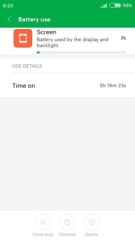

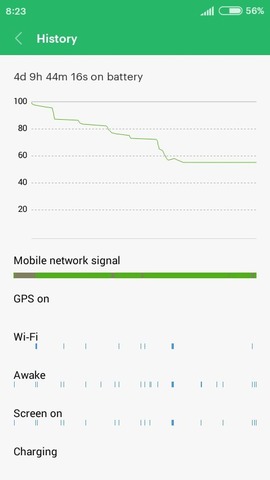

bb71
menyuskahh #4419 üzenetére
Szia, igen ezt nyomom...
UI: azért időnként ez is gondolkozik egy nyomógomb kapcsoláskor (bekapcs gomb megnyom - 2-3 mp.ig semmi).
5 napnál ez sem tud többet, mert a hivatkozott bejegyzésemben lévő kép esetén az 5. nap környékén gyorsan merül... -

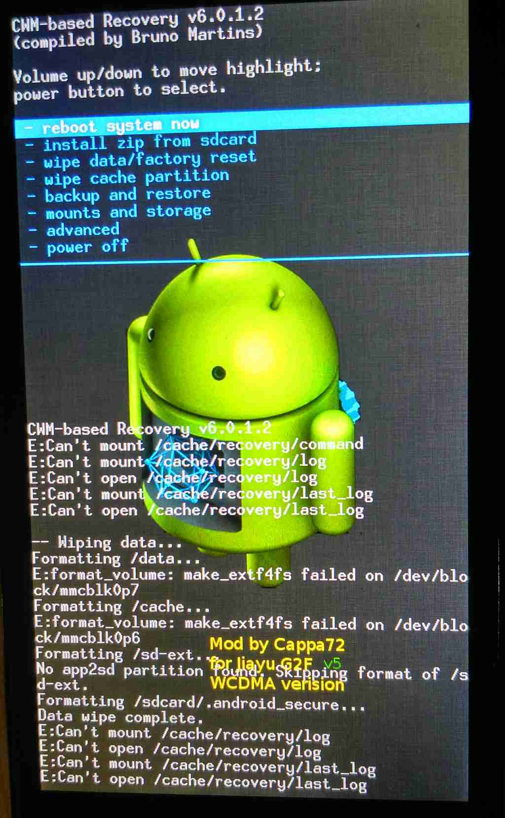

yabba
Ha a ClockWorkMod-ot fel szeretném tenni, akkor a Jiayu-G2F-wcdma-CWM6012-recovery-v5.img file-t a Jiayu-G2F-wcdma-CWM6012-recovery-by-Cappa72-v3.img -t használjam? WCDMA-s telefonom van.
yabba
Csak egy kis színes....
Gondoltam ismerkedek a telefonnal, és belépek a recovery mode-ba. Próbáltam hangerő fel + bekapcsoló gombbal, de csak simán elindult (lehet mert szar a hangerő fel gombom - olyan mintha be lenne ragadva, nem érezni a "kattanást" amikor benyomom, néha lehalkítani sem lehet a telót, mert egyből visszaugrik a maxra a hangerő, néha meg normálisan működik). Ezért kipróbáltam a hangerő le + bekapcsolást. Erre bejött valami menü, 6 sor kínai ákombákommal. Gondoltam inkább kikapcsolom a telót, de persze a kacsológombbal elindítottam az első menüt végül kiderült, hogy az valami self-check volt, de szinte végig csak kínai feliratok voltak mindenhol. Miután visszatértem a (már ismerős) menübe gondoltam talán a legalsó 2 rajzocska lehet a kilépés. Eltaláltam, megkönnyebbültem.

sziasztok,
ha formázás/újratelepítés után mindig a recoverybe lép be, akkor mi lehet a baj?
ill. hogyan gyógyítható?
cwmbackup, rom zip volt már próbálva, flashtoollal még nem akarok nekiugrani... -
