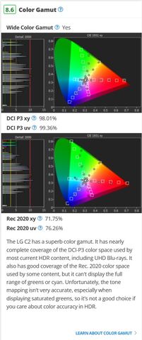

Én is eléggé ráizgultam, ezért a napokban gyorsan átnéztem a teszteket, majd elengedtem a terméket. Pl. Tftcental, esetleg Rtings. A ráírt 1000nitet sehogyan sem tudja. Reális beállításokkal kicsivel 600nit felett van a csúcsfényerő, amit a kijelző max 10%-ig tart, utána leesik (50%-nál már csak kb 200):

Mégis egy 48" Lg C2 tv 350-400e Ft kozött, teljesen jól használható pc monitornak is. Nagyon nepszerűek ezek a modellek. Amiben valószínűleg többet tud ez a BenQ, az a DP és az állítható talp. De ezek nem érnek dupla árat.
