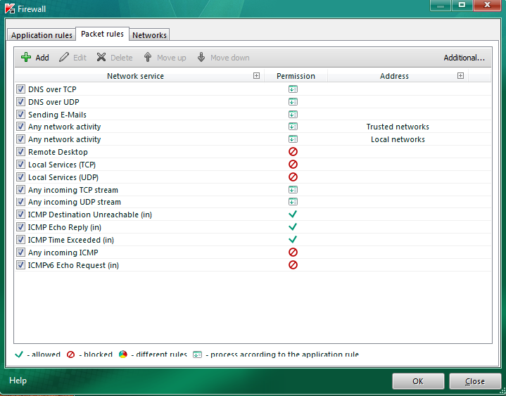

Bocs, remélem még aktuális. Több módon el lehet ide jutni, ez az egyik.
Settings/Application Control/Applications gomb/listában jobb egér az adott programon/Application Rules/Network Rules fül/Add és innen egyértelmű lesz, pl itt én a firefox kimenőjét tiltottam: [link]
(persze ennek nagy értelme nincs, hisz ezáltal nem is tudok böngészni)Ha nem tudod, hogy az adott alkalmazás milyen kimenő kommunikációt használ, akkor a Network Monitor segítségével megnézheted (tálcán Kaspersky ikonon jobb egér/Tools/Network Monitor)

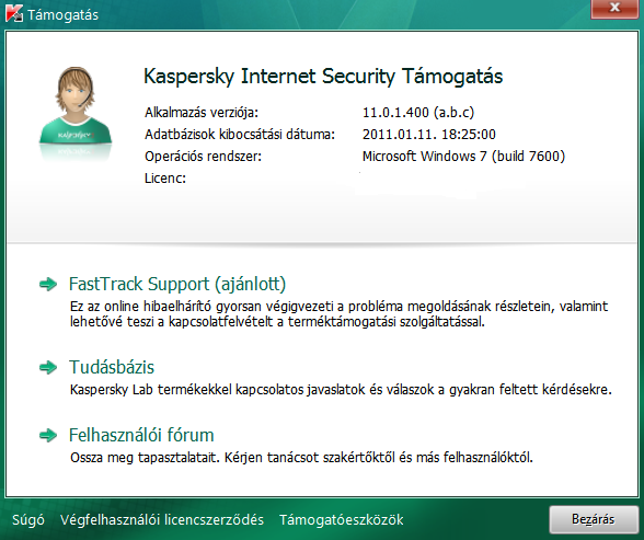

Nálam a KIS van fenn és csak a patch (b) szerepel a verziószám végén.
Üdv, Tyan

Igen, itt lesz a különbség. Ezt töltöttem le a honlapról: kav11.0.2.556en.exe

Nálam ilyen, telepítés óta még nem volt újraindítva a gép. A (b) patch már a telepítő része volt, csupán 8 MB-t frissített első alkalommal a program.

Most ez a verzió: 11.0.2.556 (b), nem volt még újraindítás.
