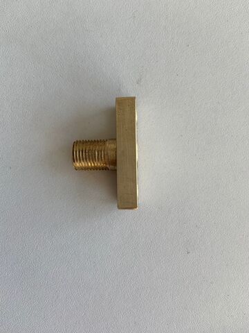

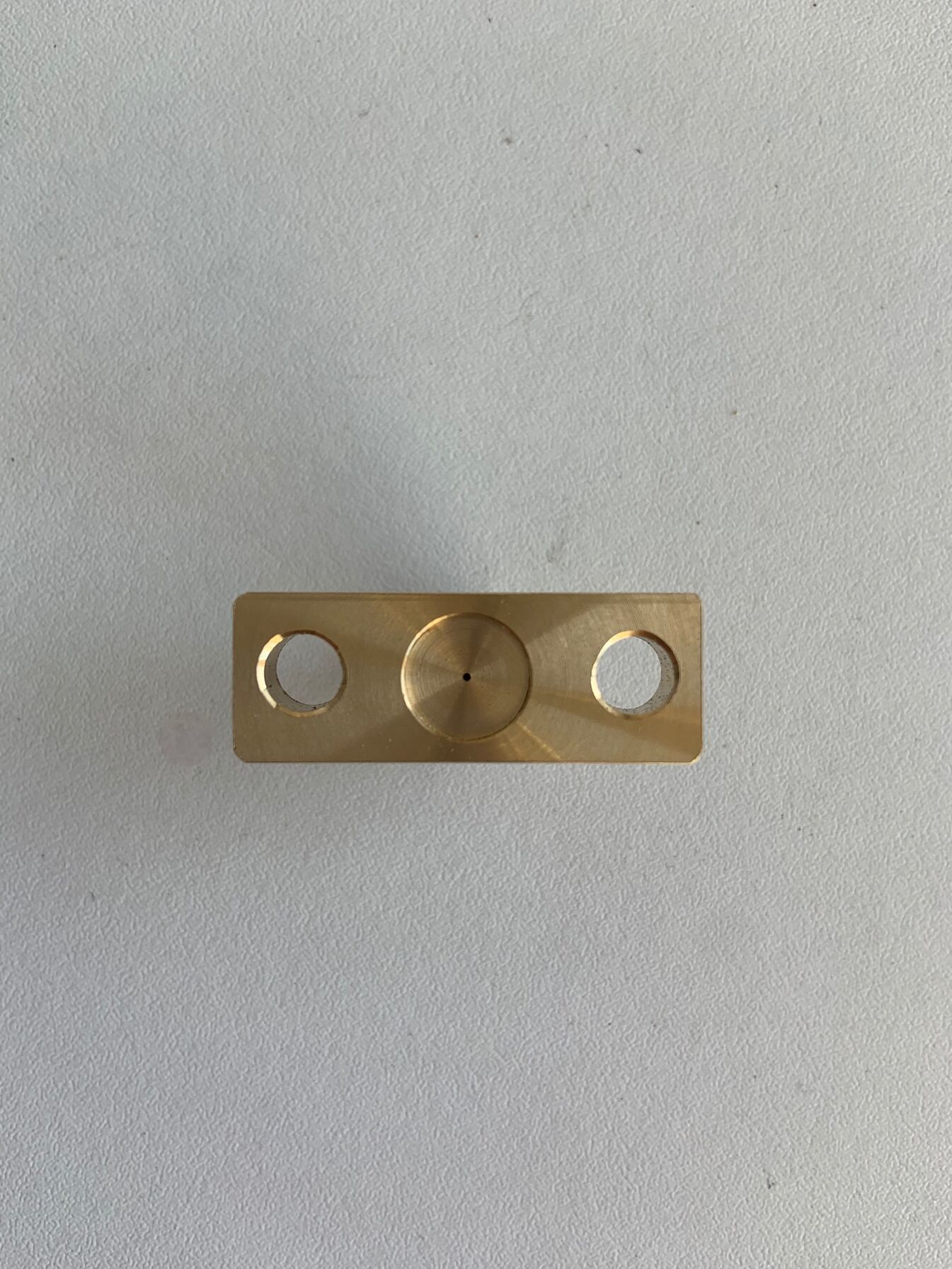

Ajánlom figyelmedbe saját megoldásom. GC 2018+ (ráadásul pro meg ultimate meg titánium és egyéb posztfixmokat még lehetne utána írni).
Szóval lényeg a lényegben, hogy azért ha nincs gyári opv azért még lehet rézcsövezni. Nem bonyolultabb mint az OPV-re kötés. Persze az egy kellemes funkció - rézcső körbetekerésekor tud azért útban lenni
Továbbra is tartom ha kell valakinek az alkatrész műhelyrajza szívesen elküldöm, gyártassa le - vagy megadom az esztergályos elérhetőségét ahol én csináltattam. Sajnos egyedi gyártás, ennek magasabb az ára. -

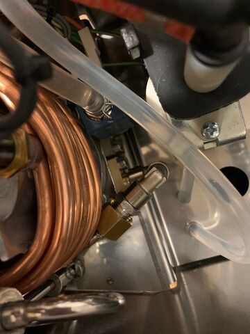

Aktuálisan a topikban is és fácsén is fellelhető infók, képek alapján jómagam tuningoltam a Gaggiámat (jómagam szeretek szerelni, bütykölni így a bekötéseket én csináltam):
- 9bar opv rugó - kezdésnek rendeltem egy rugót a shadesofcoffee-tól, hogy a bolti tégla ihatóbb legyen
- XMT7100 pid + pt100 - gép hátuljára rakva, nem látom de oldalt nekem nem tetszett
- rézcső tuning (6/4 rézcső - 8mm csövön gondolkodtam de végül a bevált megoldás mellett döntöttem, 5m csövet vettem, hogy legyen tartalék. Nem forrasztottam még rézcsövet, kellett a gyakorlás. A képek és a leírás kellő információt tartalmazott ehhez a projekthez, köszi Fragola)
- rézcsövezéshez adapter szűkítő fúvókával - gyári opv-t nem sikerült beszerezni így gyártattam egy külön alkatrészt, valamint ha már itt voltam akkor szűkítő fúvókát is beleraktam (fúvóka átmérő d=0.6mm)
