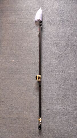

De miért szerelgeted újra minden pecánál? Ha szétszedve tudod szállítani, akkor onnan egy hangyányi lépés az, hogy felszerelve vigyed, és máris kiesett a "szerelgetés", mint indok, cserébe millió+egy jobbnál-jobb botból válogathatsz. Ezt figy', itt van a bolom, a legutóbbi őszi peca óta így van elrakva:
Ezzel akár indulhatnék is, csak az orsót ne hagyjam itthon.
Szóval csak azt akarom mondani, hogy nem muszáj a vízparton szerelkezni, ez ne legyen indok!Egy mérés nem mérés, két mérés fél mérés, három mérés - na azzal már kezdhetsz valamit!
