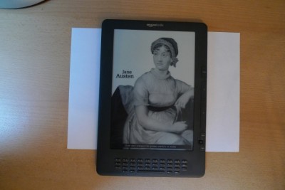

Igen, a DX Graphite E-Ink pearl kijelzőt kapott már. Ennek jóval nagyobb a kontrasztja, mint az előzőnek. Ezenkívül újabb a szoftver, így gyorsabb a lapozás, több a választható betű méret, jobb lett a pdf olvasási képesség.
Gondoltam ide teszem a képét arányítva egy A4-es laphoz, hogy az is el tudja képzelni, aki még nem fogta a kezébe.

Nem találtam hasonló topikot, ha mégis létezne, elkerülte a figyelmemet...
Mint már sokan hallhattatok róla, az Amazon, tegnap bejelentette a Kindle DX megjelenését, amit már nyáron házhoz is szállítanak. Itt vannak nagy gyorsan a cikkek, amiket összetudtam kaparni a témával kapcsolatosan:[link]
[link]Az igazság az, hogy épp összesporóltam a pénzt a Kindle 2-re, amikor megjelent ez és hát... gondolom mindenkinek ismerős az érzés, hogy "Ehh, inkább még várok egy kicsit."
Szerintetek megéri további 150 dollárt beleverni vagy nem?
Van már valakinek valamilyen tapasztalata az e-olvasók terén? Igen? Milyen? Rossz? Miért? Miért pont azért, mert drága és nem éri meg? Köszönöm, mindenkinek az észrevételeit.
P.s: Né milyen ügyes vagyok, még képet is kaptam...
