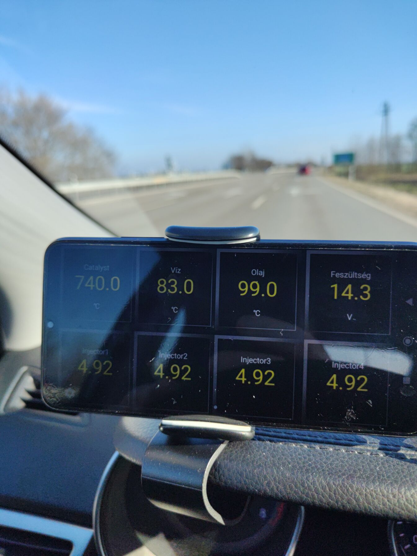

Ezeknél nyílt hűtőrendszer van, nem úgy pl. mint a 105 cfokos termosztáttal szerelt BMW-nél. Van egy OBD-s adapterem amivel folyamatosan monitorozom a hűtővíz, a kati, a motorolaj hőfokát stb. Menet közben ez 82-84 cfok. A tartály kupakján nem fog kimenni hűtővíz, de a vízgőz simán. Erre főleg a nyári kánikulában van nagyobb esély, főleg akkor, ha leállítjuk a motort egy nagyobb tempó után. Ilyenkor a hűtés azonnal megszűnik és a vízhőfok megugorhat egy pár fokkal. Megemelkedik a gőzképződés, a nyomás és nyom nélkül simán kiszökik a kupaknál.
