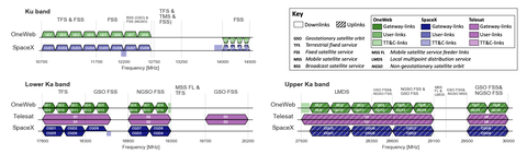

Amit a cikkben írnak, az teljesen világos beszéd:
"The available bandwidth of StarLink satellites to user terminals is 2000 MHz in the Ku-band and 500 MHz from the terminal to the satellite."
Tehát 2000MHz előre irány, 500MHz visszirány, de mindkettő a műhold-terminálok (értsd: előfizetők) közötti kapcsolatra vonatkozik, nem a műhold-feladásra.
"egy-egy terminál lassabb annál"
Persze ez teljesen világos, én is műhold kapacitást számolok, nem egy terminált. A cikkben is leírják, de a szivárgott adatból is látszik, hogy a terminálok lefelé 240 felfelé csak 62MHz-et tudnak használni, nem a teljes kapacitást. Ez normális műholdas rendszereknél.
dchard
Na, végre van egy kis időm:
At 2000 MHz and 64QAM FEC = 0.873 (= 8/9), we will get the total throughput of one StarLink satellite, 2000 x 2 x 5.11 = 20.22 Gbit, which is fully consistent with the known data, including the first SpaceX application sent to the FCC in 2016.
Több hiba is van már ebben az első számításban:
1. Nem számolhat 2000MHz-cel, mert 240MHz-es csatornákat használ, amiből 8 fér el összesen, tehát eleve csak 1920MHz az a 2000. De nézzük ezt el, mert az a 80MHz nem számottevő ekkora spektrumnál.
2. 64QAM 8/9-ed FEC-cel számol, de a cikk későbbi részében leírája, hogy a jelnelegi terminálok nem képesek ilyen modulációra:
"In addition, to work with 64QAM modulation, it is necessary to have a EbNo (a normalized signal-to-noise ratio measure) of more than 17 dB. However, currently the SNR (Signal Noise Ratio) parameter on the UT-1 terminal is 11 to 12.5 dB, which corresponds to 16 to 32 APSK (Amplitude and Phase-Shift Keying) and a maximum of 3,5 bit/Hz."
És a különbség nem kicsi: több mint 4.5 dB! Tehát máris buktuk a kapacitás 1/3-át. Ezt alátámasztja a Reddit-es szivárgás is, ott is 16-32APSK-val számolnak.
3. És akkor jön még a polarizációs probléma: a jelenlegi terminálok (a műholdról nem beszél), egy polarizációs plánt tudnak, nem pedig kettőt.
Ha ezekkel módosítjuk az eredeti egyenletet:
1920 x 1 x 3.5 = 6720 Mbit jön ki, és nem 20 gigabit. De ha jófej vagyok, és feltételezem hogy a holdak valójában tudnak egyszerre két polarizációt és előbb-utóbb lesznek ehhez terminálok is, akkor is 13440Mbit a kapacitás és nem 20gigabit.
És ha feltételezzük, hogy legalább a két polarizációs plánt az újabb terminálok meg tudják ugrani (a 64QAM álomnak tűnik), akkor is velünk marad az a több százezer UT-1 terminál amikor omst kint vannak, és rontja a hálózat hatásfokát.
Az új terminálról nem találtam infót, esetleg ha van hozzá adatod a SINR, nyereség vagy polarizáció ügyében, azt szívesen elolvasom.
Akárhogy is, a 20gigabit sehogy nem jön ki a jelenlegi rendszerrel, de a legoptimistább feltételezések és új terminál mellett sem.

"a kiszivárgott műszaki adatok alapján sem tudta még senki kiszámolni hogy jön ki a 20gigabit/s egy holdra"
At 2000 MHz and 64QAM FEC = 0.873 (= 8/9), we will get the total throughput of one StarLink satellite, 2000 x 2 x 5.11 = 20.22 Gbit, which is fully consistent with the known data, including the first SpaceX application sent to the FCC in 2016. [link]Az fcc doksik közt lehet több részlet is megvan. A különböző generációk meg más más képességűek lehetnek. A használható frekvenciák és a moduláció alapján lehet elméleti max sebességet számolni.
