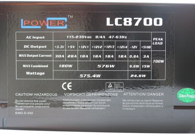

Az LC8700-nak ha meghal a hűtése, akkor van benne hővédelem és lelövi magát? Kissé megijesztett, hogy egyik pillanatról a másikra komoly vibrációk jönnek a ventitől és billegtetésre megállt a venti. Gondolom a csapágynak annyi. Valaki cserélt már ventit ilyenben?

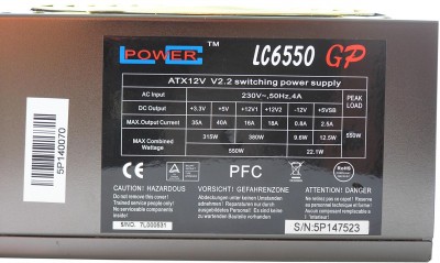

Ez a táp elméletben 650 W-os, de a 80+ -os doksiján 600 W-ig mérték csak a hatásfokát az Ecova-sok. Ha csak a 600 W-g volt terhelhető a 650 W helyett, akkor elméletben nem kaphatta volna meg a plecsnit.
A doksin látható kis képen is rajta van a tápon hogy 100-240 V, ha jól kinagyítom.
De van csak 230 V-os verziója is, amin rajta van a 80+ Bronze jelölés:
Na, ilyenkor most mi van?!Számomra érthetetlen, hogy miért vannak ilyen dolgok (átverések) ezen a téren.
Van még egy másik csak 230 V-os verziója is (mr_ricsi már egyszer utalt rá), de ezen nincs rajta a 80+ semmilyen jelölése sem:
Az már csak részletkérdés, hogy milyen belső van benne valójában.Elképzelhetőnek tartom (a garanciacímke is utal rá), hogy ebbe is Great Wall elektronika van benne. Kis honunkban a fentebb említett, csak 230 V-os verziókból mind a két fajtát forgalmazzák. -

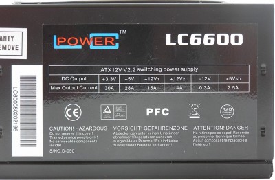

Ahogy elnézem, a legnagyobb szórás az a Super Silent és Silent Giant-Green Power Edition szériákban van. Az Office Series-ben is láttam csatlakozóbeli eltéréseket is, egy adott típuson belül (LC420H-12).
A V1.3 vagy a V2.2 verzió jelölés nálam az ATX szabványra utalhat, és most nézd meg ezeket az alábbiakat is!
Itt egy másik "V1.3-as" modell is. Ez már aktív PFC-s modell.
Legalább olyan szórás van az LC-POWER típusaiban, mint a Codegen-ben.

Itt egy másik turpisság is.
Az alany típusszáma: LC-Power Super Silent series LC6550 V2.2
Ezen az oldalon fel van sorolva három fajta verziója is és mindegyik Great Wall belsővel, de más feszültség kiosztásokkal. Itt inkább csak a típusszám jelölésekkel van a problémám.
Ráadásnak itt van ez is, ami viszont a negyedik típus, ha a feszültségek kiosztását veszem alapul. Hab a tortán, hogy ez már szerintem nem a Great Wall, hanem a Huntkey elektronikájával van szerelve.

Terminator17 #83 üzenetére
Nézd meg ezeket:
[link]Típusszám (LC6650GP3 V2.3) alapján az első és a második linken ugyanarról a tápról van szó, de a paraméterek szerint nagyon nem ugyanazt tudják.
Ez teljesen tisztességtelen módszer az LCpower részéről, mert ha neked a GreatWall belű, a 12V-ján 550W-ra képes verziójú tápod van, és az ajánlatod alapján valaki vesz egy azonos típusszámút, amiben a ki-tudja-milyen-belű-388W-os tápot, akkor nagyon át lesz verve. Szerintem. -

A PSU-LC6600GP2 600W tápegység a címkéje alapján 450-460W-os gépet tud elhajtani, és az iponnál 13125 Ft-ba kerül jelenleg.
Ugyanitt a CHIEFTEC CTG-550-80PB 550W OEM 14412 Ft, de 18W-tal többet tud, valamint a 12V-os tápágak elosztása klasszisokkal jobb, ezért ~130W-tal nagyobb VGA kártyát lehet vele meghajtani. És ez még márkás, jónak tartott táp is ráadásul.Úgy tűnik, éppen az évszázad üzletét készülsz elkövetni, csak gratulálni tudok hozzá!

"Ennek a gyártónak az olcsóbb tápjai silány minőségűek, viszont a közép/felső kategóriában elfogadható tápokat gyárt."
Tudom,hogy a 750-től már minőségi cwt került bele. Néhány példa : hyperion lc8700
,arkangel lc8850,legion lc1050,monolith lc1200 ezek mind cwt bélel készültek(mint a corsair néhány tápja) és ha megnézed ezeknél nem volt erősebb az 5v-s ág mint a gagyiknál.A hatásfokuk is elég jó ezeknek a tápoknak.
Volt andyson beles tápja is,de az is a silány minőséghez sorolha (coolermaster gx is andyson)Az összes super silent/giant típusú tápjuk huntkey bélre épül mint a hkc...

Íme pár táp:LC-Power LC6550 V2.2 GP2 550 W
