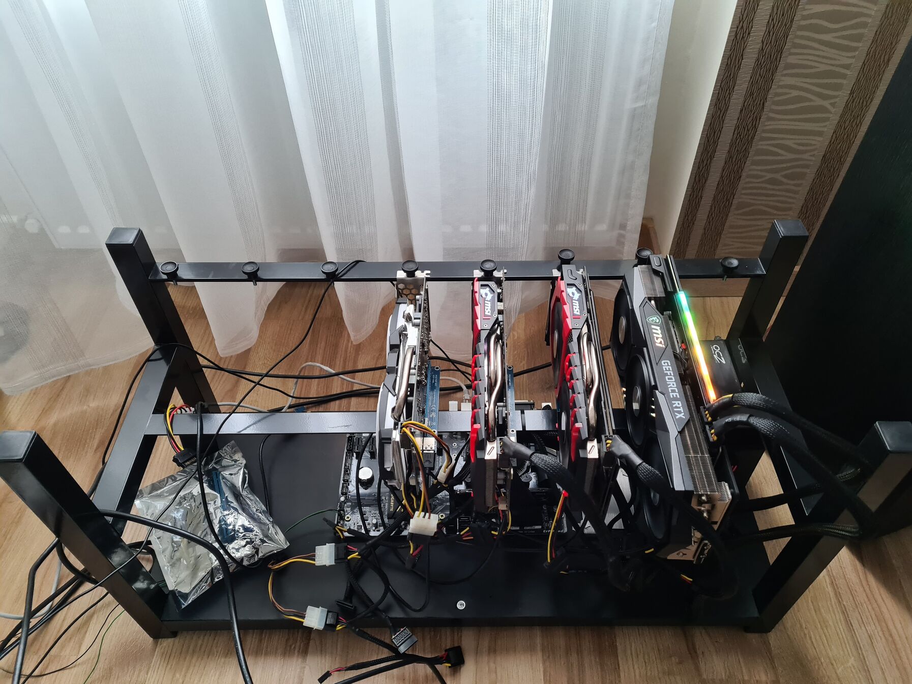

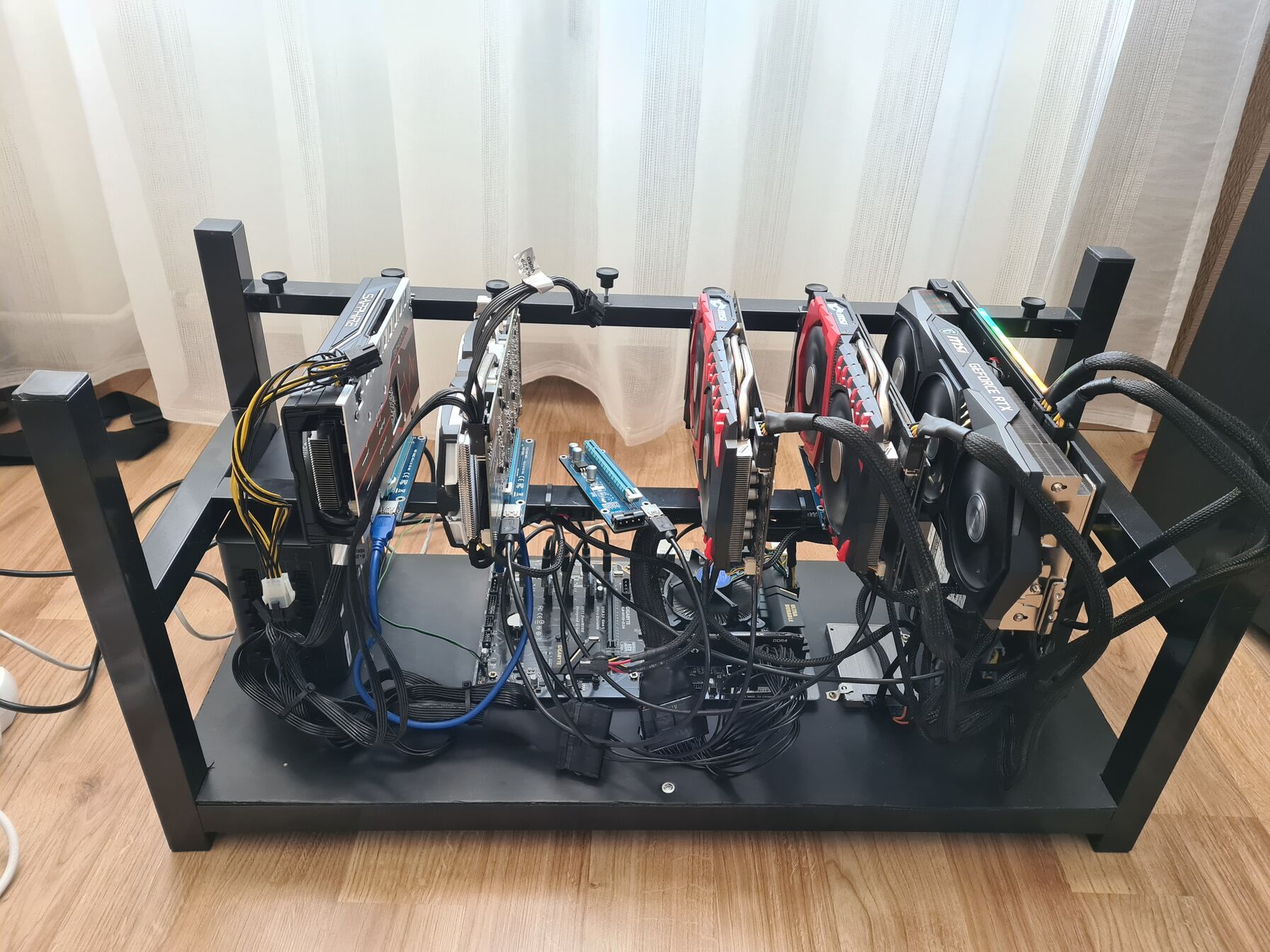

Kiskokó: Meguntam a gamer gépbe való xarakodást, akartam építeni egy riget és kicsit komolyabban művelni ezt a bányászatot. Lényegében a feladatát ellátja ötletes.
Ettől függetlenül a gamer gép is megy az 1db 3070-el, csak kár hogy nincs int gpu a prociba mert akkor kiszedném onnét azt is, igaz holnap már a rig is tele lesz, viszont van egy másik is tarcsiba.
Ismét módosítottam a rigen, bekerült a második a táp a holnap érkező 480 miatt, meg az összes SATA csatit kukáztam és az elosztókat is, egyet leszámítva. A tápok terhelése így már mindkettő esetében közepes szintű lesz. A PCX-es riser is gond nélkül muzsikál. Már csak ventiket kell beszerezenem hátulra és kész a cucc.
Vettem ma 2db risert a PCX-be, ha valakit érdekel, akkor a verzió száma 006.
Csak mert nincs kint a holnapon és kibontás után derül csak ki.
Kicsit finomhangoltam a cuccot, így már 760W-ot vesz fel konnektorból a rig, szóval mese nincs be kell üzemelnem a második tápot, mert a 850-es a határait feszegeti.
Na meg még kell szereznem egy RX 4xx,5xx vga-t is és, akkor teljes a cucc, csak hát ilyen pár perceken múlik, hogy nem tudok venni.

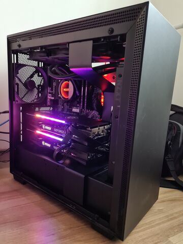

Ezt kicsit cáfolnám, simán lehet gamer géppel is bányászni. Nekem simán ment a 2X3070 a gamer gépbe jó hashrattel, halkan. Ettől függetlenül csináltam egy riget és már kiszedtem a második vga-t, de megy tovább azzal az egy vga-val. Azzal egyetértek aki komolyabb szinten szeretné ezt művelni, annak mindenképp egy rig a megoldás HiveOs-el.
Nekem a GAS priceal is gondom van, sose lehet normálisan beállítani, én találgassak, hogy mikortól fogadja el...erre dob errort nekem, pedig a legdrábább verziót választom ki.

Átnéztem a rendszert egy javítanó való van benne 1 sata kábellel van 2db riser hajtva+ssd ezt szét szedem, a többi jó. A molex 156W-ot bír, tehát esetemben 1 riser+1vga-t elvisz/kábel. Ennek tudtatában nem üzemelem be a másik tápot, mert felesleges pláne, hogy keveset esznek a VGA-k, max akkor lesz szükség a másik tápra, ha egy másik 2x8 pines vga kerül be.
Most is tanultam köszi az észrevételt.
Hmm, ezek szerint a sata nem sok mindenre való, max 1-db pl riserre lehet kötni, ettől függetlenül nálam a legtöbb sata csatival van bekötve.
Mi lehet a gond vele összeégnek a kábelek egy idő után? Veszek jövőhéten dual 24pin-t azt beüzemelem a másik tápot is, csak úgy feleslegesen fogom növelni a fogyasztást.

Nah én úgy döntöttem, hogy építek egy riget ez a hetem e-körül forgott, sikerült is beszerezni mindent, aztán közbe nagyon jó áron tudtam szerezni egy másik komplett riget is szóval kánaán. Szintén sikerült szerezni 3db RX vga-t amikkel nagyon sok időt elszórakoztam mire sikerült belőni.
Tegnap áttértem HiveOs-re sejtettem, hogy jó döntés lesz és valóban ajánlott is, nagyon remek rendszer még aplikációval is lehet babrálni, mindent tud.
Most a rigbe van: RX470,570,580, RTX 3070.
MH/s sorba: 26.5, 30.40, 31.30, 61Konnektorból mérve: 580W-ot eszik. Amiket a progik írnak fogyasztást köszönő viszonyba sincs a valóságtól.
Még további bővítés tervbe van, csak szerezni kell VGA-t azért a kábelezés sincs befejve:

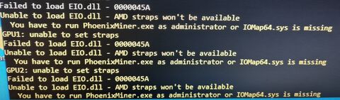

OverdriveNTool-t használ itt valaki? Hiába van végig beállítva a fesz sokkal többet kapnak a vga-k.
Phoenixminert használd amik kellennek a magasabb hash eléréséhez:
megfelelő -gt érték ha ezt nem írod be magától fogja letesztelni melyik a legjobb érték szóval inkább ne is bántsd kb 5 perc mire megtalálja(nekem a 65 vált be). -rxboost 30 ez hozott nekem kb 2mh/s-t. Adminisztrátori indítás, ha nem működik linkeltem egy videót mi a megoldás. Minden vírusírtót kapcsolj ki a windowsost is beleértve nézd át mert több kapcsoló is van a defenderbe, ne járj úgy mint én hogy egy bekapcsolva marad.MSI Gaming 580 van gyári biossal 2000MHz ram sebességgel Hynx rammal.
Az 570 ami nálam szépen szalad majdnem ugyanazt tudja mint az 580 Micron rammal. -

A W10-es vírusírtó amire azt hittem, hogy minden ki van kapcsolva rajta, hát egy kapcsoló nem volt...#55477triklin:
Kipróbáltam ezeket a beállításokat nálam semmit nem hozott.
Meg az rxboost se változtat semmin. A -gt neked mennyin van? Mert azt vettem észre az változtat az mh/s-en. Mod: 30-as értéken már hoz az rxboost, most az 570, 580 30Mh/s körül hoz.

Már belehülyülök...a főkönyvtárba vagyok, ugye tele van .bat fileokkal bármelyiket indítom rendszergazdaként ugyanez a hiba, de ha maga a phoenix.exe-t indítom az jó.
koxx: Mert az -rxboost parancs nem akar működni, ha hozzáadom, de majd holnap berakom, hogy pontosan mi a hiba.

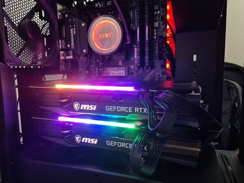

Közbe egész jól beállt a szett (2x3070 Gaming) -50%-os power és +1000 a ramnak lazán viszik így 59MH/s-el futnak 120W fogyi mellett fejenként. A felső VGA is tartja a 65 fokot 44%-os venti sebesség mellett, sajnos az alsó VGA-ról kapja a meleget így nehezebb dolga van.
