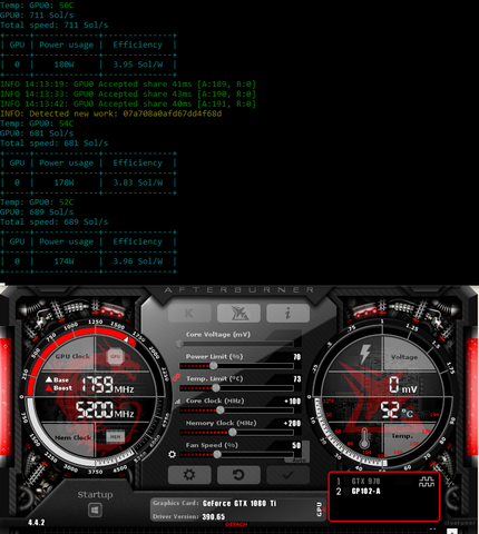

Az alap auto fan profil nekem 66 fokon hagyja, 40 es fanspeeddel.. en atirtam picit, igy 45-48os speeden megy 60 fokon. Viszont mivel nincs power limit huzva, igy 720-750 hash megvan.
Tenyleg, ezt nem tudom kerdeztem-e, de ha visszahuzott power limit van, es tolsz 100/100-at core es memory-ra, annak nincs semmilyen side effektje?
Igy hasznaltam egy keves ideig en is, azota most viszont fullon megy. Jelenlegi arfolyamon kb 3-4$ nyernek, ha visszahuzott power limittel menne.. -

Lentebb olvashatod a 70% power limites beállításomat amit azért stabilan hozott. Ott 180W körül volt a kártya.
Most azóta gyári OC-n nyomatom 100%-os power limittel.. szóval ja, most kajálgat.Igen, pont ezt írom, hogy benéztem.

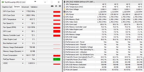

Találtam egy oldalt a Gaming X Trioról ahol azt írták, hogy "There’s also multi-temp monitor sensors on board the PCB which monitor temperatures of various parts such as GPU, Memory, VRM through MSI’s AfterBurner application."
Szóval az Afterburnerbe a memory usage alatt azt hittem, hogy hőfokot is ír, de mivel a tray-es kiíratásnál nem tudta végig kiírni amit szeretett volna, én csak annyit láttam, hogy 83... mint kiderült, hogy 839mb-ot ir a usage-re, nem pedig hőfokot.

Melyiket lenne érdemesebb választani? Mármint 1 kártyánál most én 3$ pluszt látok, ha visszahúzott órajelen megy.
Illetve a VRM-et hol tudom nézni? Sem a HWINFO sem a GPU-Z nem írja.
(Redditen olvastam, hogy ennél a kártyánál nem fogom monitorozni a VRM hőfokját.. szóval mi az alternatív megoldás, hogy tudjam, hogy hány fokos?) -

Igazából 3db 1080 Ti-t akartam rendelni, viszont csak 1 jött meg karácsony előtt. Mellette egy GTX 970 fut.
Úgy kalkuláltam, hogy akár gyári órajelen is pöröghet, mert munkahelyről mehetne és nem lenne villanyszámlám.
Gyári OC beállítással (EWBF) -el 720-750sol/s hozott, annyit módosítottam, hogy a ventit felhúztam 40%-ról 45-re, hogy 60 fokon legyen a kártya.Msi Gaming X Trio
100% power limiten, 84c temp, Core 0, Memory 0, Fan 45%-on hozott 720-750 sol/s-t 260W-280W-ból.
/2.80-2.90 Sol/W ami ugye nem annyira mozgatott.. idáig/
(59-62c)70% power limit, 73c temp, Core 100, Memory 400, Fan 45%-on nyom olyan 685-700 sol/s -t 170-180W-ból /3.90-3.99 Sols/W átlaggal/
(50-52c)Az alsó értéken nem sokat pörgött a kártya idáig, szóval nem tudom mekkora OC-nek számít nála.
Egyelőre egy plusz 8-as venti van az Ti végénél.
