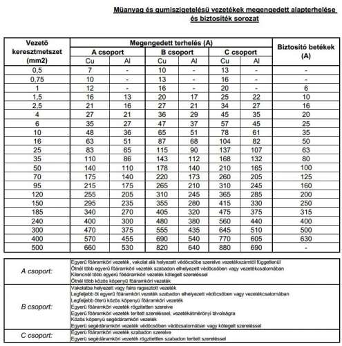

oleslie
#16209
Gyártói ajánlás, ez van. Ott 600W-van és kész
(#16210) HSM: Hát én ilyen tiltást sajnos nem olvastam a felhasználói kézikönyvben. Az átalakítónak semmi baja, tökéletesen működik most is.
Amúgy ha kicsit megnézegetjük a dolgokat:
"A terhelési csoportok:
A csoport: egyszerű vezeték, vakolat alatti védőcsőbe húzva; 5 db egyszerű vezeték, szabadon
szerelt védőcsőben, vezetékcsatornában; 9 db egyszerű vezeték kötegelve szerelt állapotban.
B csoport: vakolatba fektetett vagy falra ragasztott vezeték, 5 db egyszerű vezeték, szabadon
szerelt védőcsőben, vezetékcsatornában, ha 10 mm távolságra több védőcső vagy csatorna
halad párhuzamosan.
C csoport: egyszerű vezeték szabadon szerelve."
Itt egy 1,5mm2-es vezeték terhelhetősége, vehető a B kategória: 20A
Ez 240W.
Egy 6pines PCI-e tápcsatin 75W-ot tud felvenni egy kártya. Tehát 2 tápcsati max 150W.
Ez még az A kategóriába is belefér, ami 16A. Sőt szerintem egy 1 mm2-es vezeték is kibírja a 150W-ot 12V-on.
oleslie
#16201
2db 5870-et el kellett volna bírnia. Gyári Sapphire ajánlás:
■600WattPower Supply is recommended for CrossFireX™ System.Erről az ágról volt levéve a 2 hiányzó molex to 6pin PCI-e táp. (összesen 1 ág molex van rajta 3 csatival)
Nehogy már ne bírja el. Silány minőségű kábelezés. Hiába jó a belső, ha a gyártó szar anyagokat használ. Érdekes egy Chieftec 400-as táp elvisz egy 5850 CF-et, nem ég szét a kábelezése.... (pedig annak is 600W az ajánlás).
Akkor hogy is van ez?!
És egyértelműen látszik a rossz érintkezés nyomai: zöld oszidáció meg salak, illetve melegedés nyomai. -
