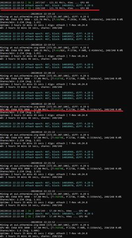

Egyre furább, a Suprim X 3090 Ti már +1300MHz-n is megáll 8 óra után, konkrétan a windows kifagy
Lehet, hogy enniyre fos kártyát fogtam ki, vagy itt valami nyűg lesz a háttérben? -

s7evcsenko
#80231
P state issue, nekem is volt, bánya mellé nyitok egy paint3d-t és elmúlik.

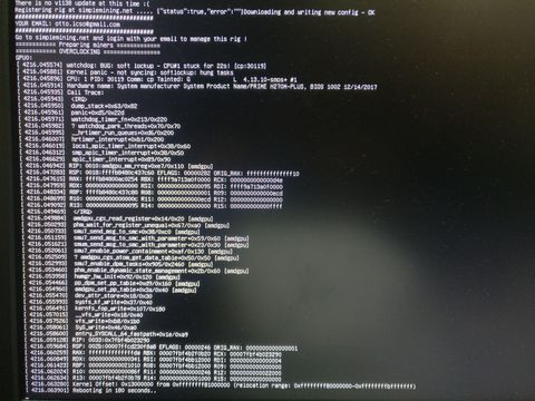

Nemrég egy win10-es gépen váltani akartam SMOS-ra. Van pár másik teljesen ugyanilyen konfigurációm, úgyhogy a biost azoknak megfelelően be is lőttem, viszont a gép elég fura dolgokat produkál.
1 kártyával megy mint a kisangyal.
Ha nem rakok kártyát a 16x és 8x foglalatba, akkor még elindul 6-tal is, viszont baromi instabil, jellemzően a miner betöltése közben már elhasal az alábbi kernel panic üzenettel:
Kernel panic - not syncing: Timeout: Not all CPUs entered broadcast exception handler
Shutting down cpus with NMI
Kernel Offset: 0x27... from oxfff...
Rebooting in 180 seconds.. (és itt ki is fagy)Ha mind a 8 kártyát indítanám, akkor a gép biosig se jut el, vagy csak nagy ritkán.
Konfig:
ASUS Z270-P (legújabb bios)
Pentium G4400
8x Rx570
1300W PSUMit gondoltok, mi okozhatja ezt? Valami mégsem oké a biosban, vagy valamelyik hardver döglődik?

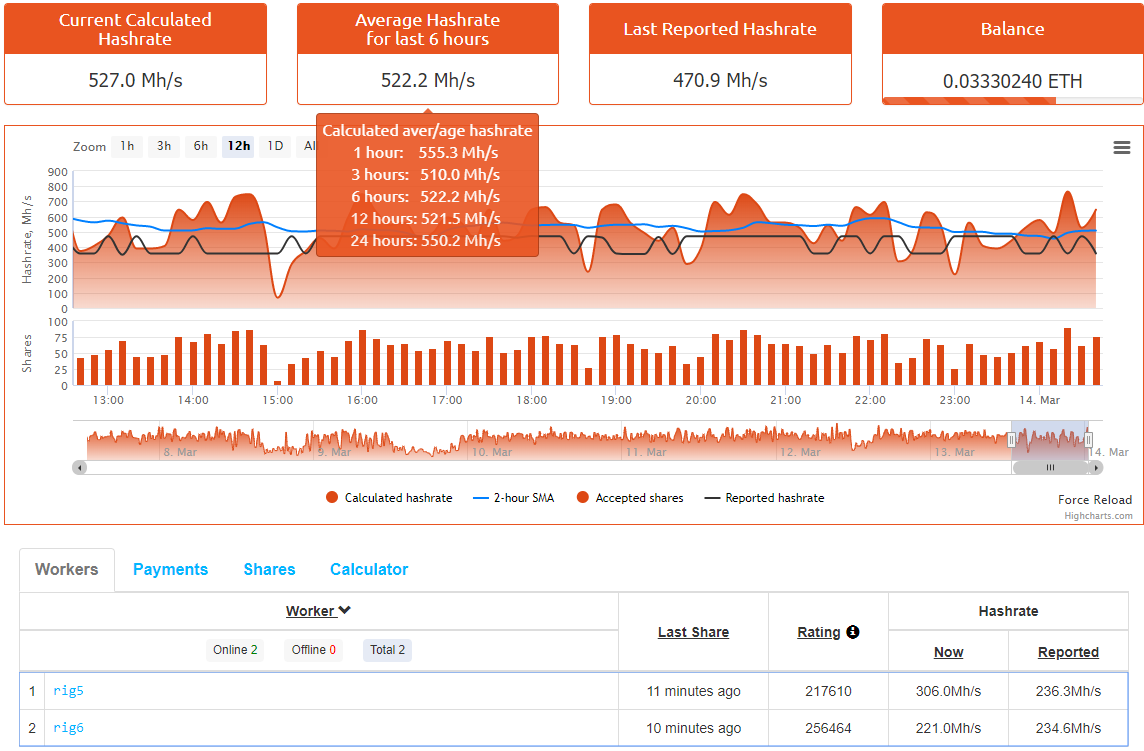

Srácok, van 3 konfigom az alábbi felosztásban:
- 122MH/s, 234 MH/s (ezek egy simplemining rig groupban rig 6 néven)
- 236 MH/s (windowsos, rig5)Ezek a sebességek stabilak, nincs rejected/incorrect share, se hálózati, se sebességbeli ingadozás, vagyis ezek sebessége elméletileg összesen 592 MH/s.
Ezzel szemben a Nanopool 522-t ír 6 órára, ami nekem sehogy nem jön ki. A rig5 reported értéke helyes, azonban a többi értékből semmi.
Miért lehet ez? A pool szivat? érdemes esetleg máshol próbálkozni?

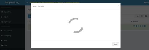

SMOS expertek:
Bedobtam a gépet így bányászni, az online felületen belőttem a tuningot, de valamiért nem minden kártyára aktiválja az OC-t. Az első kártya 300/300-on megy, a többit szépen feltolta 1150/1900-ra.
Ha nem írok be semmit, akkor is az első kártya 300/300-an megy. Mi lehet a baj?

Az egyik rigemnél az egyik kártya konstans WATCHDOG: GPU 0 hangs in OpenCL call, exit hibával elszáll.
Ami fura, hogy ha kikapcsolom a kártyát, és csk a többi bányászik, akkor is!
RX570 Hynix, a kártya alap órajelen van, flashelt rommal (a rigben minden kártya teljesen azonos). GPU memory errort nem ír.Mi lehet ennek az oka?

Van 1-2 kifagyó gépem, amiben nem generálnak hibát a videókártyák, mégis egy idő után hangelnek ls aztán kifagy az egész, én nem vagyok a közelben.
Kéne emiatt watchdog. Melyik verzió ajánlott? Van valami jól bevált olcsó megoldás?Más: Claymoreban beállított órajelek első indításra mindig később állítódnak be, minthogy a bánya indulna, így kvázi minden indításnál elindítom-leállítom-elindítom procedúrát játszom végig.
Olvastam korábban hogy van valami wait funkció, amivel késlelteti az indulást, de nem találom. Melyik paranccsal tudom ezt beállítani?

Dr. Romano
#35583
A nanopool nálam este 6 óta nem payoutol, de olvastam olyat is fórumon, hogy más dél óta vár.
