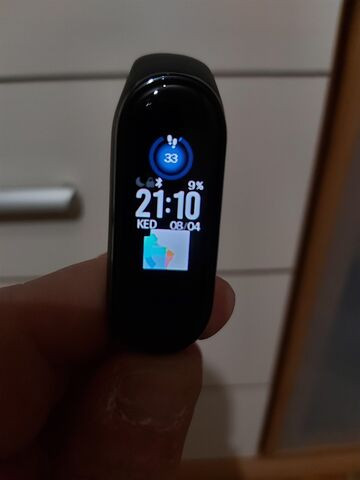

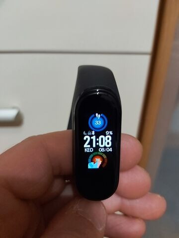

Csocsesz75
#230
Bocs nem tudtam tesztelni lehet, hogy nem szereti valamiért a palette verziót, most áttettem raw-ba. Próbáld meg újra letölteni, talán jó lesz.
