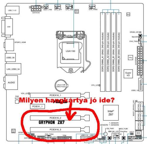

Szétkaptam a gépet, megnéztem az alaplapot + a vidikarit (ASUS GTX760).
Sajnos a vidikari "ráfekszik" a PCI-E x1-re (a "rövid" lábkiosztásúra)
Milyen (pl. ASUS) hangkártya jó a PCI-E x16 "hosszú" lábkiosztású SLOT-ba???
Jó minőségű min. 5.1-es hangkari kell. Az ASUS XONAR DX-et néztem ki, de a "rövid" lábkiosztása miatt úgy tűnik, hogy kiesik...
