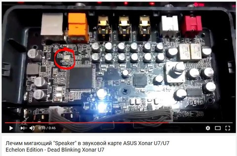

KisApám: öö támaszd ki egy radírral..hátha
SZKEBE75: Akkor ha a kereten belül maradunk,analógban nem úszod meg a ki-be húzogatást,(a jack elosztót nem javaslom), az előlapi kivezetésen meg nem működik a fejhallgató erősítő.Ha az erősítőt digitálisan csatlakoztatod akkor maradhat bedugva a fejes,valamint lehet,hogy az erősítőd DAC-ja jobb minőségű mint a kártyáé.Ettől függetlenül pl: ASUS DG/X vagy használtan/újonnan feljebb pl: ASUS D1/DX.A külön fejhallgató kimenettel rendelkező kártyák még használtan is drágábbak pl: Creative Z. Vagy külső kártya pl.X-Fi HD,ASUS U5 (ezek amik többségében forognak az aprón).Az ASUS-okkal nincs baj win10 alatt,a régebbi Creative-okkal lehet.Valamint a kábelre is számolj min.5K-t vagy max.10-et,többet sztem nem érdemes. -
dugesz77
KisApám #19953 üzenetére
Nekem Kean_Sorbo linkelte korábban ezt a videót és ez a rész az "ujjlenyomat olvasó".
Működött is ,de sajnos csak ideiglenesenHa radiátorra rakod magát az U7-et 3-4 percre akkor is meggyógyul. Baromi érdekes,hogy majd két évig semmi gond nem volt vele ez a hiba meg egyik napról a másikra jelentkezett .
dugesz77
KisApám #19949 üzenetére
Két napig nekem is "kézrátétellel" működött levettem a tetejét a potmétert visszaraktam rá. Azután a win10 elkezdte ledobálni mintha kihúztam volna az usb kábelt belőle.Viszont visszacsatlakoznia már nem sikerült ,mert nem megfelelő driver hibaüzenetet dobott. Emag elfogadta a hiba bejelentést ,jövőhéten jön a futár érte. A gumi lábak úgy elkeveredtek csak 3 db-t találtam meg, remélem nem kekeckednek miatta..
Inc.corp.
KisApám #19946 üzenetére
Olvastalak az ASUS topikban.Nem tudom melyik videót láttad,de volt ott egy olyan,ahol a srác levette a burkolatát és egyszerűen megnyomott az ujjával egy fehéres kis téglalapot és a kártya elindult(U7).Persze ez messze nem normális használat.Valami a beültetősoron nem stimmelhetett és egy adott szériához tartozik, csak ki tudja melyikhez.Valamint,mivel a kártyák nagy része a gari idő után vagy a környékén dögli le,az ASUS mossa kezeit.
