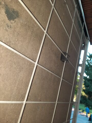

"Igazad van, nem éri meg ilyen összeg miatt pereskedni, csak lehet hogy ez is pont egy olyan dolog amivel simán becsapják az embereket."
Hidd el, hogy nem az átverés a cél.
Egy személygépkocsit is el kell vinni szervizbe olaj/olajszűrő cserére,
ha egy éven belül belehajtod a szerviz időt.
Megcsinálhatnád Te is, ha van hozzá affinitásod, de azt ne várd el a gyártótól,
hogy bemondásra elhiggye hogy lecserélted az olajat, és mégis gond van.Kifogások keresése helyett, el kell fogadni azt a tényt, hogy a kültéri/beltéri
akár 1000 m3 levegőt meg forgathat óránként.
Naponta 10-20 000 m3 is áthaladhat rajta, na ezt szorozd meg 1 évvel.
Több millió m3/év fog összejönni.
Egyszerűen így működik. Hatalmas levegőmennyiségre van szüksége,
hogy kivonhassa, illetve leadhassa a szükséges hőmennyiséget.
Ennyi idő alatt a hőcserélőt védő szűrő jelentősen eltömődhet, ami a légáramlatot
lefojtja, és a rendellenes működéstől akár folyadékütés keletkezhet
a kompresszoron, vagy csak simán megsüti magát.
Persze takaríthatod magadnak Te is, és nagy valószínűséggel ezért jóval kisebb
lesz az esélye, hogy akár 5 éven belül is bármiféle problémája legyen.
De a gyártó csak akkor fogja elhinni hogy az valóban takarítva, volt,
ha nyoma van neki.Betettem már máskor ezt a képet, ez egy ligetes környezetben üzemel,
és 1-2 év alatt szedi össze az alábbi por/pollen mennyiséget.
Takarítás hiánya miatt, picit megnyílt pár forrasztás, hűtőközeg pedig megszökött.
Megnézném Én azt a jogászt, ügyvédet, aki ezt legaranciáztatja.
