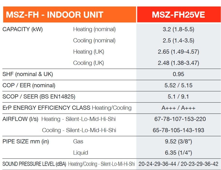

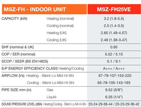

Olvasd át a leírásokat az euroventen, nem minden a névleges teljesítmény, én a 3,5 kW-os Daikin helyett 2,5-ös Mitsubishit tettem fel, és a Mitsubishi jobban fűt. Ha csak hűtésre, vagy átmeneti fűtésre kell, akkor elég az alap Daikin, a 3,5-ös játszva lehűt 70 nm-t, persze szigetelt házban, ha van rá egy kicsit több, akkor azért nem az alapgépet venném, nekem is szimpatikus a jó SCOP/SEER. (kép)
Mondjuk ha a Pannonklímától nem sikerült volna jóárasított Mitsubishit vennem, akkor hozattam volna Romániából Daikin Perferát, kb. itthoni Sensira árban. Jó, a garancia bonyolult, de ha az évi ~40 ezres karbantartási árat beleszámolom, akkor abból hamar vehetnék egy újat is. Tegnap átjött a fázós szomszéd, és ráküldtem a Mitsubishire a 30 fokos parancsot, ontotta a meleget, lemértem a kilépő levegő hőmérsékletet, 61 fok volt.
