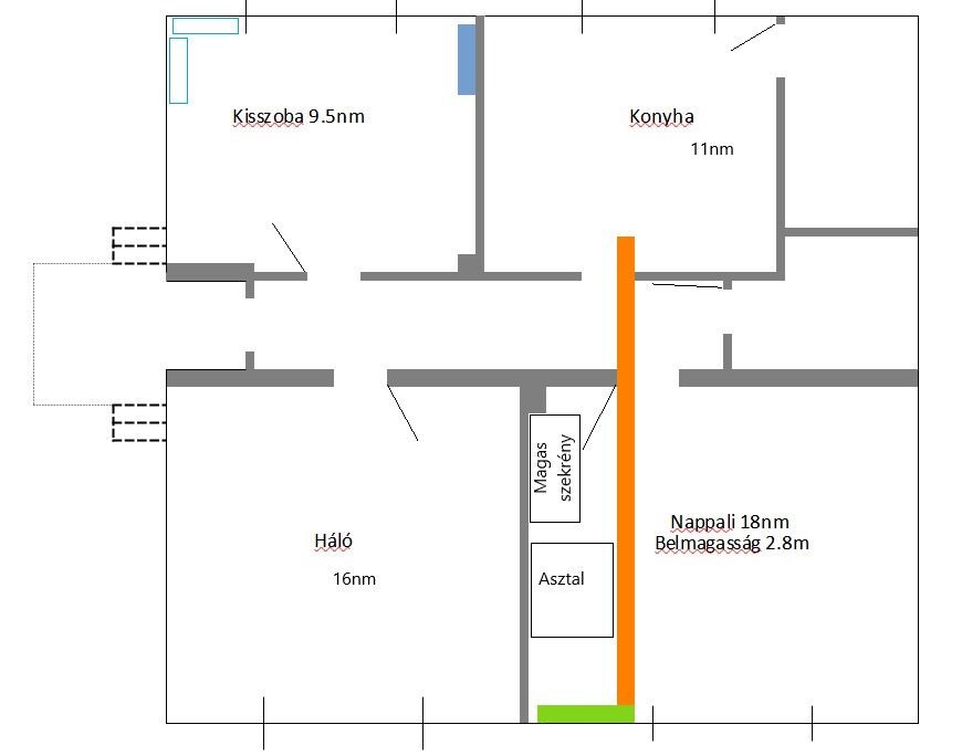

Klíma elhelyezésben és ajánlásban (Japán a favorit) kérnék segítséget.
Elnézést, ha hosszú, előre is köszönöm, hogy rámszánjátok az időtöket.
Halk legyen a beltéri, nem kell wifi, nem lesz nyomkodva a távirányító, nem kell extra maximum az oldalirányú légterelés lásd lentebb.Adott a lenti alaprajz, nagyjából arányosan, az ablakok nem arányosak, csak kb-ra rajzoltam be őket.
Első idényre (lehetőleg mostanában, ha senki nem ér rá, akkor jövő tavasztól lesz az első idény) először 1 db klímát tervezünk telepíttetni, ezt jelölné a zöld alul a nappaliban.
A narancs sáv mutatja, hogy kb 10cm rész van, ahol a levegő akadálytalanul át tudna haladni a folyosóba/konyhába.
Sajnos csak 10cm, mert az ablakhoz közelebb már gipszkartonozva van.
Szerintetek mennyire tudja hűvösebben tartani a konyhát, vagy ne sokra számitsunk?
Lehet olyat állítani a klímákon, hogy ne egyenesen előre fújja ki a levegőt, hanem kicsit jobbra becélozva az ajtót?
Illetve, ha nonstop fog menni májustól szeptemberig, akkor 1db klíma elegendő-e a ház hűvösen tartásához?
Homlokzati szigeteletlen B30as tégla, vasbeton födém 20cm kőzetgyapotszigeteléssel, összesen 75nm, belmagasság 2.8m. 2fő, 2 asztali gép.
Balra fel átlósan van délnyugat, arról nincs árnyék.
Most az elmúlt heti mérések alapján több napos kánikulában a redőnyökre figyelve és napközben alig szellőztetve 27.5fokra melegedett fel max a benti levegő, és én 26foknál még teljesen kényelmesen elvagyok, szóval nem nagy hőmérsékletkülönbséget kellene tartania.
(Plusz ha valaki egy várható fogyasztást tudna számolni, akkor ezer hála, mert nagyságrendben sem tudom belőni, de ez most mellékes.)
Kommentek alapján tippelve 3.5-es Japánt fogtok a nappaliba ajánlani, ami 400k szereléssel együtt egy drágább boltban, nagyjából budgetban is megfelel , és ha ezek tudják a légterelést oldalirányba.
Persze ha szerintetek, az oldalirányú állítás nem sokat fogok elérni, akkor nem kell ez a feature.
Fűtés nem lényeg, csak vész esetére (gázhiány/gázkazándefekt) nem árt, ha be tudom kapcsolni.Ennyi lenne az első idény 1 klímával, utána ha kiderülne, hogy ez nem elég, akkor a másodikat a kisszobába tervezzük, ezt mutatja a kék teli téglalap.
(Többi lehetőség a kisszobában, hogy a kék telivel szembe falra, vagy balra az ablak mellé. Ablaktól jobbra nem fér el sajnos.)Ha lehet a hálószobai klímát megúsznánk, és kérdés, ha így átlósan van a házban 2db klíma, akkor a többi helység is kapna valamennyit a hűvösből, ha májustól szeptig nonstop mennének? Vagy ventillátorral megoldható-e a hideg levegő kiterelése a kisszobából (csak a nagy kánikulák idején lenne ventizve)?
Ebben az esetben is, ha létezik oldalirányú állítása a légterelőnek, akkor balra átlósan fújna valamennyire az ajtó irányába.
A kisszobába tippre 2.5-es Japánt fogtok ajánlani, mert hiába nem sokkal drágább egy 3.5-es, mivel kicsi a szoba a 3.5-es ki-be kapcsolgatna, mert nem tudná annyira leszabályozni magát, hogy alacsony fordulaton folyamatosan menjen. -

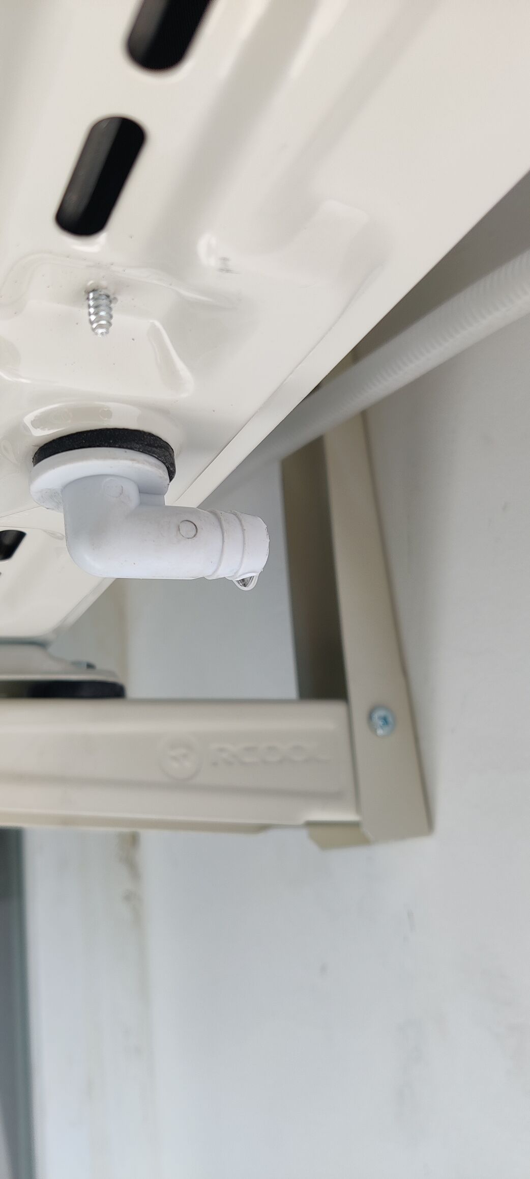

Sziasztok. Ha a kültériből pár csepp folyik az mit jelenthet? [kép]

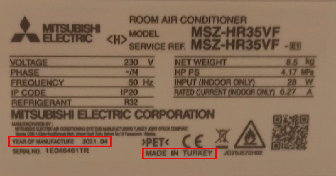

Itt a török mitsu gyár.

AY42 is ott lett nekem gyártva.

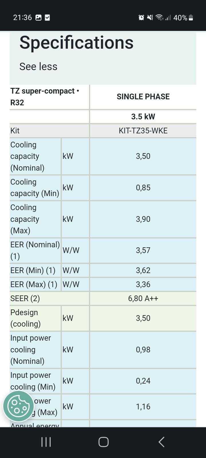

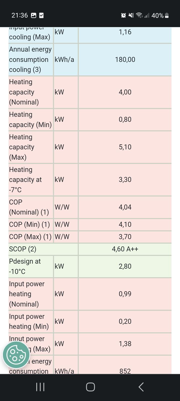

Megbeszéltük, hogy Pana TZ32-ZKE lesz, erre hoz egy WKE-t a ZKE helyett. Persze picit olcsóbb, pár ezer HUF. Felrakni még nem rakta fel.
Most azt mondja, hogy még 2 hét mire lesz ZKE, ezt meg fel tudja rakni csütörtökön.
Tud annyival többet a ZKE, hogy ragaszkodjak hozzá? Ha jól látom, nanoX, jobb SCOPE (4,2 vs 4,6), SEER (6,2 vs 6,8) értékek.
