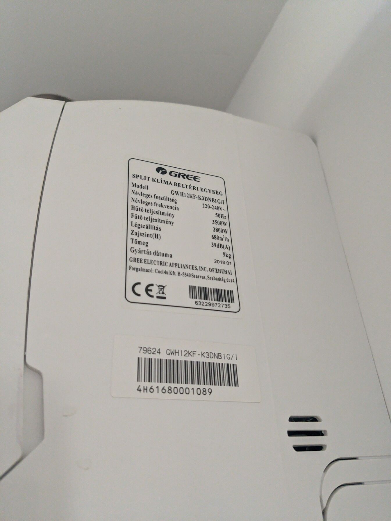

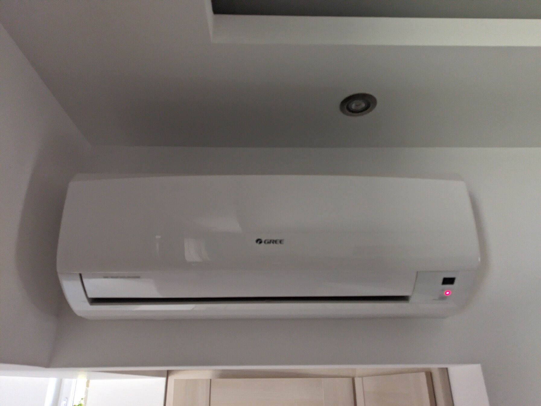

Adott egy beltéri egység(2018-as Gree Comfort(azon belül hangos és fehér.
)), ami egy háznak a közepén van, tehát kondenzvíz szivattyú van beépítve.
Azt csinálja a szerkezet, hogy bekapcsolás után kb 1 óráig megfelelően működik, látni a kültérinél is, hogy szépen csöpög a kondenzvíz, fent a padláson hallani a motort, hogy dolgozik. Pont volt is egy buborék a csőben, nem azt mondom, hogy hatalmas sebességgel, de azért tolta a buborékot.. Érdekes volt mondjuk, mert dolgozott a szivattyú, ment a buborék 2 cm-t, leállt a szivattyú, majd a buborék ugye szép lassan visszament az eredeti helyére a beltéri felé.. majd megint picit dolgozott a szivattyú, ment előre is, hátra is.. (oké, normális dolog, hogy ki-be kapcsol, mert az úszó irányítja ugyebár.) végül kidolgozta a buborékot.
Szóval stimm, elvileg viszi a kondenzvizet.. csőben is látni, meg a kültéri is maga alá pisil..Aztán eltelik körülbelül 45-60 perc, és fogja magát, a beltériből ömlik a víz. Szivattyú ellenőriz, nem történik semmi. Lecsatlakoztattam, vissza, majd ugyanúgy semmi nem történik.
Kérdés, hogy a szivattyú halhatott meg, vagy az úszónál lehet probléma? (Az úszóhoz eddig nem néztem be, mert fogalmam sincs, hogy hova rakták telepítéskor, közvetlen a beltéri mögé, vagy nem. )
Egy Aspen Pumps Mini Orange a bajkeverő.
