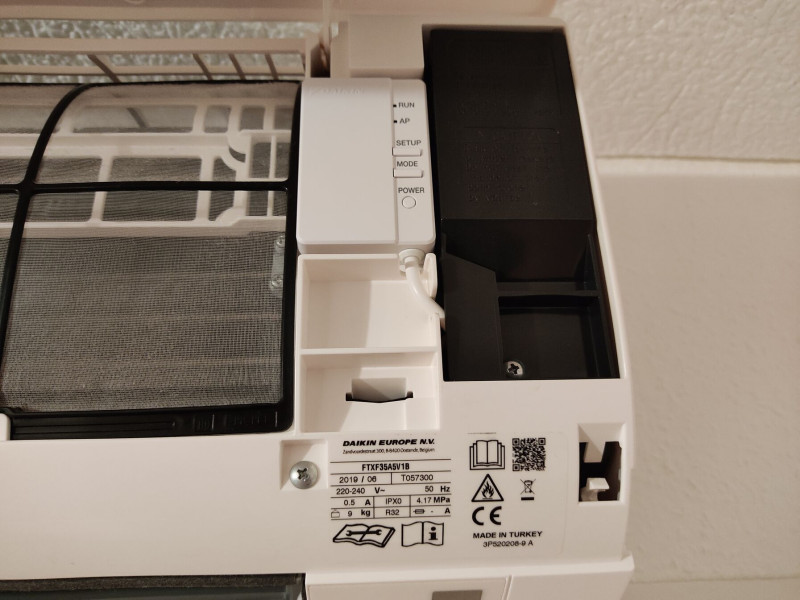

Changelog esélytelen. Ezt a Diagnosztika trükköt is éjszaka kerestem mert tömegesen mindenkinek elszállt és egyik klímát sem tudtam szabályozni.
Szerencsére segített igaz 3x kellett letolni de működik és megy rajta az új FW
Daikin Onecta app play áruház résznél véleményekhez írd be te is hogy hiányolod a comfort funkciót az appból

#70969
Diagnosztika részen tudod resetelni.
Beállítások - diagnosztika - speciálisban benyomod hogy törölje a hibaszámlálót és indítod a diagnosztikát. Vársz 5 percet megszakítod és arra nyomsz hogy indítsa újra. Akkor már lemegy a frissítés rendesen és újra menni fog a modul. Lehet többször kell csinálni ezt nekem 2 modul miatt 3x diagnosztikáztam de jó lett végül. Globális hiba mindenkinél elszállt a frissítéssel -

Most jöttem unokatesóm lakásából, beüzemeltem neki a Daikin wifi vezérlőt és hát tudni kell hogy az FTXC-ben elég gagyi hely van a wifi vezérlő számára, ezt látszik hogy Gree gyártja mert a Sensira és Comfora-nak rendes hely van ahova bepattan -

Amiben van már belül hely oda bepattan, amiben még nincs ott a külső burkolatra ragasztod kétoldalas ragasztóval.
Le kell kapni a burkolatot, jobb oldalt kipattintod a beltéri panel takaró lemezt
Egy port van amire rá tudod dugni, szépen kivezeted alul a vezetéket és vissza pattintod a takaró lemezt.
Ennyire egyszerű. Pár hete vettem 7darabot és rakom se sorba mindkét unokatesómnak, a sajátban meg már megy 1hónapja mindkét klímában.
Fogyasztást, hőfokot mindent jelez, nagyon jó
