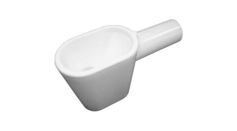

golfvariant
#32432
A pangó víz az tuti. Saját erőből nem fog felmászni 30cmt a kondenz. Ráadásul, ha több méter a padló alá vezetett szakasz, akkor az elég jelentős mennyiségű víz.
