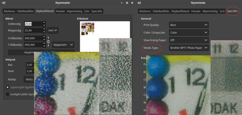

Ha a minőség nagyon számítana, akkor 5 vagy inkább 6 tintás nyomtatót kellene nézned, mint amilyen az Epson L805, de az már lényegesen drágább. Szerintem jó helyen keresgélsz. Árban az Epsonok amúgy így következnek: L120, L1110, L382, L3110/L3111.
Az elkenődés részben beállítás, részben fotópapír kérdése. Én Brothernél teszteltem hogy az olcsóbb (Kodak) fotópapír nem volt képes annyi tintát beszívni, mint a Brother fényes papír, így megfolyt a felületén. Ezáltal gyengébb beállítással jobb eredményt lehet elérni kevésbé jó papír esetén.
De ha eltalálod a beállításokat, akkor az elkenődéstől - minimális száradási idő után - már nem kell tartani. -

A brothernél BP71-es papírt választottam ki, a kodaknál Other Photo Paper. És a dpi-ben is volt minimális eltérés, 896,4 vs. 900 dpi, de ennek nem szabadna érdemben befolyásolnia a tesztet, minden más azonos volt (fényes papír, száradási tulajdonság, stb).
A tesztelést napokban folytatni fogom. -

Én meg tegnap vettem brother BP71GP50-es fotópapírt, arra készítettem teszt nyomtatást.
A telepítéshez visszatérve, Linuxon onnan lehet tudni jól, hogy megfelelően felment a telepítés (és jó drivert használsz), hogy a listában megjelennek (valahol) a brother saját papírjai. Nálam a gyári driver mellé rendszerint felkerül az oprendszer saját kútfőből összerakott drivere, ami szűkebb beállítási lehetőségeket tartalmaz.A legjobb nyomtatási beállítás csak megfelelő papír kiválasztása után lehetséges. Ezzel éri el azt, hogy sima papírra nem lehet feleslegesen annyi tintát elpazarolni, amit nem is lenne képes magába szívni a lap.
Kodak és brother BP71G (fényes) fotópapírra készítettem 900 dpi-n nyomtatásokat a tesztkép részleteiről. A beállításokat és a mikroszkópos nagyításokat mutatja a kép. Bal oldalon a Kodak papír van, annál a média típusa: Other Photo Paper + fényes. Jobb oldalon a (drága) brother aminek szemmel láthatóan is jobb a minősége. A mikroszkópos kép alapján úgy tűnik, mintha a brother papírra nagyobb dpi-vel engedné nyomtatni a gép (ez még tesztelés alatt, lehet ha a másiknál is ezt a médiatípust választom ki, akkor jobb lesz). De ez még tesztelés alatt, lehet az olcsóbb papír nagyobb gödröcskéket tartalmaz, ezért nem olyan jó a "felbontása".
